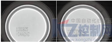

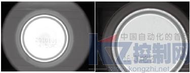

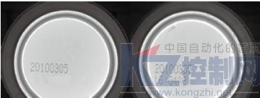

   在易拉罐饮料生产过程中,在油墨喷码机前面往往会安装一到两个吹水装置,用于将易拉罐罐底需要喷码部位的水滴除去干净,这样喷码机喷印的质量才得以保障。但若是吹水装置没有调整好或者生产中该装置被挪位,那很有可能罐底水滴去除不干净,造成喷码模糊或者缺码的情况。第二种情况是喷码机喷孔被油墨堵塞,喷码机使用时间过长或者清理不及时都会造成类似情况的发生,若是没有及时发现,就会出现漏喷或者缺码生产事故。还有一种情况是喷码机的触发传感器或者喷码机喷头被挪位,导致字符漏喷或者缺码、飞码、喷码位置不正确的情况。
                                          喷码模糊          上行缺码
                                          下行缺码             重要字符缺失
                                           部分缺码1         部分缺码2

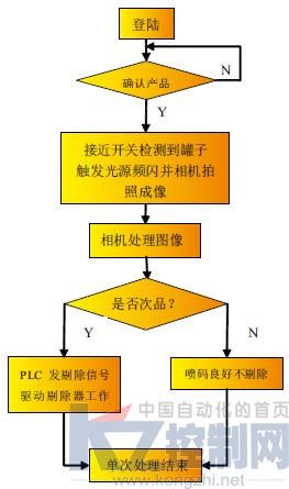

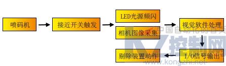

    该易拉罐罐底(凹面)喷码检测系统主要由光源与视觉处理系统、电气控制与人机交互系统、次品剔除装置等组成。当易拉罐通过成像系统时,金属接近开关触发光源频闪和工业智能相机,获得高速易拉罐罐底图像,智能相机对其分析处理,由电气控制系统执行检测结果,从而达到分拣不良品的目的。
                                   图2 基于机器视觉的易拉罐罐底喷码检测系统图
                                    图3 系统工作流程图

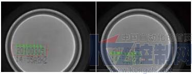

    由于智能相机已经固化了成熟的机器视觉算法,使用户基本无需编程,就可以实现诸如有无判断、表面缺陷检查、尺寸测量、OCR 识别、条码阅读等功能,极大的提高了系统的开发速度[3]。本文检测的目标物是易拉罐,在生产线上处于高速运动状态,最高速度达15个/秒。为了能采集到清晰稳定的图像,并实时完成OCR视觉处理功能,本系统选取康耐视In-Sight Micro1400智能相机。该相机尺寸技巧,仅30mm*30mm*60mm,能够以最小体积的视觉系统,应用于最高速的流水线。基于In-Sight Explorer的智能图像处理工具、OCR字符读取及验证,以及In-Sight强大的电子表格脚本语言开发图像处理算法。从而能够方便地对图像进行字符的训练,形成字符库。喷码识别如图5所示。

    采用康耐视技术视觉工具,为用户开发机器视觉系统提供了极大的方便。由于软件已经固化了康耐视成熟的机器视觉算法,使用户基本无需进行高级语言编程,只需用电子表格进行脚本算法的构建,就可以实现诸如有无判断、OCR 识别的功能,大大提高了系统的开发速度。
                                           上行喷码识别            下行喷码识别
                                      图5 喷码识别示意图
