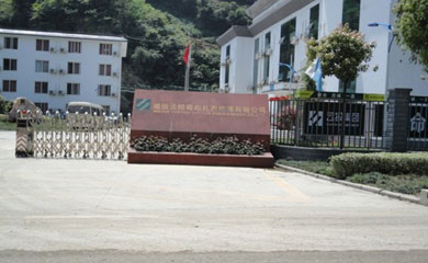

    威信云投粤电扎西能源有限公司是由云南省电力投资有限公司控股、广东电力发展股份有限公司、云南省煤田地质局共同出资设立的有限公司。公司地址位于云南省昭通地区威信县,地处云贵高原北缘和四川盆地南缘过渡地带。昭通市为滇东北地区主要煤炭资源蕴藏地和产煤地之一,含煤面积1.5105万平方公里,探明及预测煤碳资源量为198.25亿吨,其中镇雄、威信两县煤炭资源最为丰富。为了将威信县的资源优势转化为经济优势,同时满足云电送粤的需要,公司将建设规划总容量为4×600MW火力发电机组,以及相配套的煤矿,实现煤电项目一体化工程。如图1所示。
                       图1 威信云投粤电扎西能源

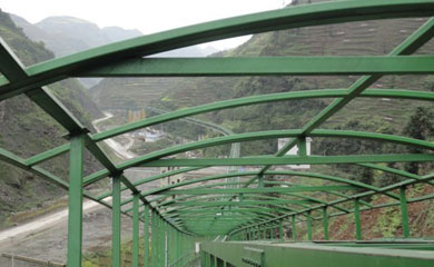

    该项目位于云南省昭通市威信县麟凤乡麟凤坝北端的王家寨至小坝一带,井田东起于三桃乡后溪口-塘房一线,以蔡家坝断层为界;西至长安乡田坝村以王家沟断层为界,走向长约17公里;南至玄武岩底界;北至大雪山-塘房一线,宽2.3-3.8公里,面积约49.74平方公里。矿井煤炭总资源量为27727万吨,工业储量为22696万吨,经济可采储量为17713万吨。利用观音山煤矿的煤炭资源,一期工程已建成装机容量为2×600MW火力发电机组,形成煤电联产的一体化项目,由于地处山区,地势起伏较大,普通的凹槽皮带已无法满足现场运输的要求,所以采用管状带式输送机,管状带式输送机是一种新型带式输送机,在装料区和卸料区,胶带打开呈槽形,装料或卸料后,胶带被托辊卷成圆形,管状形成后,呈六边形布置的托辊保持其管状。由于胶带在输送线路上呈管形,物料不会撒落,物料也不会因刮风、下雨而受外部环境的影响,这样既避免了因物料的撒落而污染环境,也避免了外部环境对物料的污染,达到无泄漏密闭输送。该机可在沿空间曲线灵活布置,在复杂地形条件下长距离输送物料,同时与普通带式输送机相比,具有经济、可靠、安全、高效等优点。如图2、3所示。
                      图2 管状皮带机
                      图3 管状皮带机

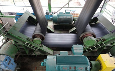

    威信云投粤电煤电一体化项目管状皮带机,由三台电机拖动(3×355kW),三台电机均配置在机头。如图4所示。
                           图4 三机驱动示意图
    主要参数如下
    皮带机参数:
    输送量Q=800t/h;输送长度L=2160.5m;带宽B=1600mm;管径Φ=400mm;带速V=2.8m/s;提升高度h=37.05m;胶带ST1600;功率P=3×355kW;类型 阻燃钢绳芯管带
    电机参数:
    型号YBPT 4003-4;频率范围5-50HZ;功率355kW;电压6000V;电流42.4A;功率因数0.85
                        图5 现场皮带机情况

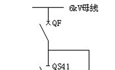

    现场三台高压变频器均采用一拖一手动旁路方案,此旁路方案是手动旁路的典型方案,原理是由3个高压隔离开关QS41、QS42、QS43及高压开关QF、电动机M组成。要求QS42和QS43之间存在机械互锁逻辑,不能同时闭合。
变频运行时,QS43断开,QS41和QS42闭合;
    工频运行时,QS41和QS42断开,QS43闭合。具体如图6所示。
              图6 一拖一手动旁路方案

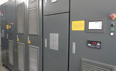

    现场采用北京利德华福电气技术有限公司生产的3套HARSVERT-HVA06/050系列矢量控制高压变频调速系统,额定电压6kV,额定电流50A,额定功率400kW。如图7所示。
                         图7 高压变频器现场安装情况

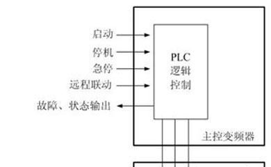

      对于三机驱动的皮带机变频控制,为了有效实现电机的负载平衡控制,高压变频调速系统适宜采用1主-2从方式进行控制。一台变频器作为主控,发出输出转矩给定值,控制另两台高压变频调速系统同步运行。各高压变频调速系统仅对电机的转矩进行控制,两台从控电机的转速是不可控量,由物理系统的实际特性决定运行三台电机的速度匹配。如图10所示,主控高压变频调速系统控制主电机的转速,并给出两台电机的输出转矩给定值,从控高压变频调速系统根据收到的电机输出转矩给定值控制从电机的输出转矩。
                             图10主-从控制结构负载平衡控制示意图
      变频器采用无速度传感器矢量控制技术,对电机转速的精度控制在0.5%以内,如果需要电机需要更高的控制精度,可以采用速度传感器,控制精度在0.1%以内。
      主控高压变频调速系统和从控高压变频调速系统均有外部信号连锁控制和状态、报警逻辑信号输出,主控高压变频调速系统接收本地或者远程的“启动”、“停机”和“紧急停机”指令,以及来自从控高压变频调速系统的“紧急停机”指令,从控高压变频调速系统接收来自主控高压变频调速系统的“启动”和“紧急停机”指令,同时接收从控高压变频调速系统本地或者远程联动的“紧急停机”指令。
    在两台高压变频调速系统的PLC逻辑程序中进行逻辑互锁,使得两台高压变频调速系统同时启动,同时停机。如图11所示。
            图11主-从一拖一控制反馈信号示意图
