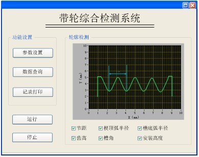

    这是专为检测楔形带轮的几何参数而定制设计的解决方案,检测参数包括齿形轮廓参数,跨棒跳动形位公差等。该方案运用机器视觉技术,采用非接触光学测量,人工上料,没有易损件,保修期后维修成本极低,整体设计符合GB/T16588要求。将该方案应用到生产检测环节中,可为带轮生产商带来意想不到的价值。
                                      图1 设备外观及软件操作界面
    方案原理
    本方案采用机器视觉技术路线,通过光幕扫描带轮齿形,获得齿形轮廓坐标数据,并从坐标点云中提取齿形参数;使带轮转动,获得跳动数据,取得跨棒跳动参数;自动判定是否合格。

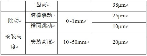

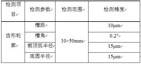

    (7) 检测参数及精度如表1所示。表1 检测参数及精度

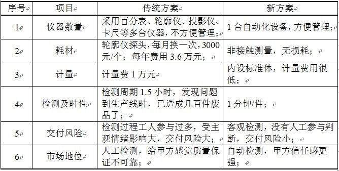

    新方案价值总结
    表2 新旧方案的价值对照表
    概括来讲,相对于传统的带轮检测方案,领邦仪器提供的新方案具有以下的产品价值:
    一、降低成本:本方案检测一个带轮所用时间在1分钟以内,大大提高了带轮的检测效率,这样可以及时发现生产线的问题,避免传统办法因检测周期长而造成的大量废品,从而为企业节省大量成本;传统方法维护成本高达50万元/10年;本方案采用无磨损非接触方式和内置计量标准,避免了大量的维护成本;本方案采用单台自动化设备代替传统的多台仪器,设备管理方便,节省管理费用。
