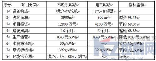

   采用电力驱动系统,将直接节约锅炉占地、建设投入,以及后续运营维护成本和环境污染,提供生产效率。针对两种驱动方式的经济性比较如下表1所示。
                 表1 合成氨装置主机系统两种不同驱动方式的经济性比较
   从上述两种方式的比对分析看,电气驱动在经济性上优势明显。不仅可以节约项目投资费用、建设周期,获得显著的企业收益;而且能够取得良好的社会效益。采用该节能、环保、高效的新型结构模式,符合企业新型发展模式,节能减排、可持续发展政策。

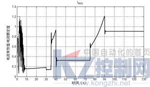

   压缩机系统采用变频驱动后,压缩机组可实现软起动、软停车功能,并且能够承受系统喘振时产生的电气瞬时过载冲击负荷,而不会保护误动。采用变频启动时的电流加速曲线如图一所示。另外,变频器可以按照合成氨装置生产所需的压缩机升速曲线实现,调节压缩机转速;其启动过程的加速特性如图二所示。
                      图一、压缩机启动过程电流加速特性曲线
                   图二、压缩机启动加速特性曲线

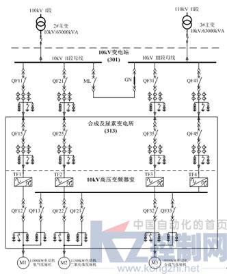

   三台压缩机组的装机功率40.5MW,电网累计容量需求5.0625MVA。电气配电系统中11MW、11.5MW 采用II段母线供电,18MW及备用变频器(18MW)采用III段母线供电。每段母线网侧变压器容量均为6.3MVA可同时为两段母线负载供电;确保单段电源丢失时,单段母线保证生产连续。
   方案采用全容量高压变频备用的一拖一变频切换系统方案,其原理如图三所示。其中,QF表示高压开关、TF表示变频器、ML表示母联开关、GN表示隔离开关柜、M表示电动机。QFx2和QFx3之间存在电气与逻辑双重互锁关系,防止变频器输出侧发生短路等严重事故(x,表示设备编号)。
               图三、高压电气配电与变频驱动一次动力系统图
   厂变由两路110kV电网接入10kV高压301变电站,提供II、III两段母线变压器供电。当单段电网供电或变压器故障时,厂区可通过ML-GN依赖另外一段电源供电变压器承担生产100%用电负荷;而无需停产。
   三台压缩机的电动机驱动系统,由301变电站II、III段母线分别引至313变电所。其中,备用变频器下挂于III段母线,QF41提供10kV驱动电源。备用变频器可在三台电动机任意一台工作变频电气系统故障时,驱动压缩机调速运行。
正常情况下,每台压缩机均有一台主变频器TF通过QF2连接至电动机,实现压缩机的电气驱动。系统并可根据合成氨装置的生产需求调节压缩机转速改变气量,达到满足生产的目的。
   以合成气压缩机为例:压缩机主变频驱动时,首先检查备用变频器输出侧QF13与电动机处于断开状态,然后闭合工作变频器TF1输出侧开关QF12与电动机M1连接。送电启动步序:①QF13处于分断状态;②操作QF12合闸;③变频器允许高压合闸;④操作QF15合闸;⑤启动条件满足、变频器待机正常;⑥启动变频器TF1运行;⑦合成气压缩机电动机启动完毕。
   当合成气压缩机主电气系统故障或需要检修时,压缩机可利用备用变频TF4提供不间断变频驱动运行。备用变频启动步序:①操作QF12分闸状态;②操作QF13的合闸,备用变频器TF4自动选择适配电动机启动保护参数组;③操作确认电动机对应的工位有效,TF4具备高压合闸允许条件,允许QF45合闸;④操作QF45合闸;⑤压缩机具备变频器启动运行条件、变频器待机正常;⑥启动备用变频器驱动压缩机组运行;⑦电动机M1变频运行恢复完毕。
   备用变频器TF4自动确认电动机匹配,选择与之对应的控制功能和对应的压缩机控制工艺参数;满足备用变频器可替代合成气、氨气、二氧化碳压缩机用变频器的需求。
