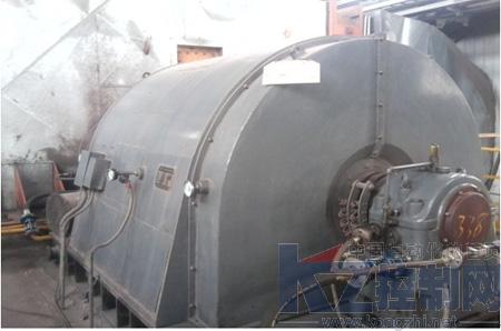

   某钢铁公司二期烧结有两条240㎡烧结机生产线,有四台烧结主抽风机。有四台烧结主抽风机,电机都是4800KW的同步机。烧结主抽风机是烧结生产的主要设备,担负着烧结燃烧过程中持续送风功能,并产生负压,使烧结混匀矿在台车中至上而下充分燃烧,从而形成烧结矿。由于受烧结生产中诸多因素(料层厚度、设备漏风等)的影响,在生产过程中常常需要根据烧结机的实际情况不断调整主抽风机的风量、负压等风系统参数,使之满足烧结生产。原来为满足不同的进料量和工艺指标,要靠调节风门挡板开度调节风量。采用此方法调节精度低,能耗高,启动冲击大。用户经过多方调研,将这4台烧结主抽风机改造为用高压变频调速系统进行调速,节能效果非常显著,调节风量方便,精度高,启动平滑无冲击,用户非常认可。

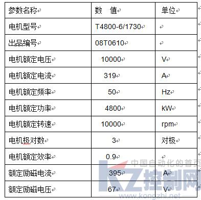

   2.2电机参数:

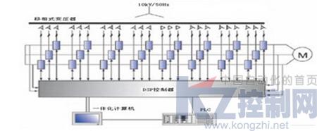

    3.1原理简介:HARSVERT-s系列高压变频调速系统采用单元串联多电平技术,属“高-高”电压源型变频器,为单元串联多电平拓扑结构,主体结构由多组功率模块串联而成,从而由各组低压叠加而产生需要的高压输出,它对电网谐波污染小,总谐波畸变小于4%,直接满足IEEE519-1992的谐波抑制标准,输入功率因数高,不必采用输入谐波滤波器和功率因数补偿装置;输出波形质量好,不存在谐波引起的电机附加发热和转矩脉动噪音、输出dv/dt、共模电压等问题,不必加输出滤波器,就可以使用于普通的同步电机, 10kV每个系统共有24个功率单元,每8个功率单元串连构成一相,其系统结构如图1所示。
                              图1:高压变频器系统结构
   逆变器输出采用多电平移相式PWM技术,同一相的功率单元输出相同幅值和相位的基波电压,但串联各单元的载波之间互相错开一定电角度,实现多电平PWM,输出电压非常接近正弦波。输出电压每个电平台阶只有单元直流母线电压大小,所以dv/dt 很小。功率单元采用相对较低的开关频率,以降低开关损耗,提高效率,变频器额定效率可达98%,考虑输入变压器后的总体效率仍在97%以上

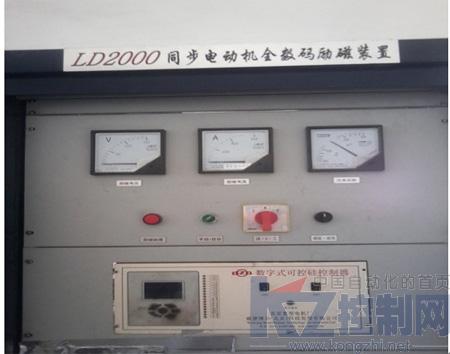

   3.2高压变频调速系统和用户励磁柜的协调控制
   a、高压变频调速系统提供给励磁系统的开关量输出3路:
   ■励磁启动/停止指令:表示励磁系统在接受到此信号后,以当前设定的励磁电压、励磁电流、工作方式立即投入运行,无此信号时励磁系统应处于停止状态,此信号为连续信号。
   ■ 增加励磁信号:表示励磁系统接受到此信号后,以一定的斜率增大励磁电压或励磁电流,此信号为脉冲信号。
   ■ 减少励磁信号:表示励磁系统接受到此信号后,以一定的斜率减少励磁电压或励磁电流,此信号为脉冲信号。
   以上所有数字量采用无源接点输出,定义为接点闭合时有效。除特别注明外,接点容量均为AC220V、3A/DC24V,1A。
   b、高压变频调速系统提供给励磁系统的模拟量1路:
   ■变频运行功率因数(需要在励磁系统柜体上安装一块数字显示的仪表, 显示范围可设定)。
   变频器提供1路4~20mADC的电流源输出(变频器供电),带负载能力均为250Ω。
   c、励磁系统提供给高压变频调速系统的开关量输出3路:
   ■励磁系统就绪:表示励磁系统处于待机状态,收到启动信号后即可立即投入运行,此信号为连续信号。
   ■励磁系统运行/停止:0表示励磁系统处于停止状态,1表示励磁系统处于运行状态,此信号为连续信号。
   ■ 励磁系统故障:表示励磁系统有故障,处于停止状态时不能启动,处于运行状态时需要立即停机,此信号为连续信号。
   经过上面的于励磁系统的改造后,变频器可以根据电机运行的实际功率因数自动调节励磁电流。原来励磁系统的自动调节功能取消,励磁系统根据变频调速系统的增励磁信号和减励磁信号来做相应的调整即可。因此用户调节风量时,只要调节变频调速系统的运行频率即可,变频调速系统会自动调节励磁电流。此种方法简单可靠,操作方便,应用效果良好。
