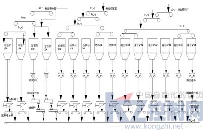

   为减少炼铁厂矿焦配料系统(系统结构原理如下图一所示)工作区的扬尘污染,实现环保运行,改善作业区人员工作环境。矿槽配料区为矿焦槽振动筛、配料皮带、仓储区等位置,配备一套多点吸附集中净化的除尘系统。先后形成主管、分管、支管三级管路系统,通过管径不均衡设计实现风量与扬尘点的需求匹配。在实际运行过程中,由于系统扬尘点多、控制分散、运行状态不确定等因素,难于实现实时流量调节;且由于现有除尘风机采用入口挡板进行除尘总风量控制,而除尘风机随风量减小时的功耗变化不大、节能效果甚微。在实际应用中造成风机运行效率低、大量电能资源浪费、设备利用率低、除尘效果差,局部除尘点污染严重等现象。
                                   图一、矿焦配料系统结构原理图

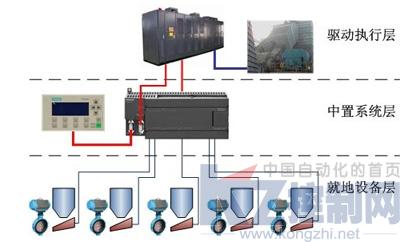

   该系统采用分散控制、集中管理的控制方式,分三级结构实现工艺需求与系统节能的双向协调,系统结构示意图如下所示。分散扬尘点就地实现振动筛、下料斗等工位的支路吸附点自动开闭,有效降低系统非除尘通风量的需求;中置控制器实现对扬尘点工况的集中监测,根据各工位运行情况计算矿槽除尘系统的实时风量需求。从而,给定变频运行频率控制值,远传4~20mA频率调节指令至除尘风机变频器实现除尘风量的连续变工况调节。除尘系统随矿焦配料系统的运行工况结合各配料点除尘需求,实时改变风量和除尘点负压,确保每个除尘点既达到理想除尘效果,又能有效降低除尘风机功耗,达到环保、节能、高效的目的。

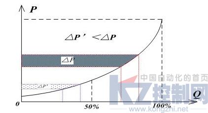

   4. 根据流体力学风机功率与风量之间的相似定理P∝Q3立方成正比的关系,如下图所示:风量低于50%水平后,风量下降所带来的功率下降将越来越小。在50%以上区间调节20%风量带来的功率下降收益△P=0.296Pu,50%以下区间调节20%风量所带的节能收益△P’ =0.056Pu。显然,在低风量条件进行开闭控制时,其设备投入与节电收益的投入产出的经济性指标下降,不适宜50%以下的更低风量的控制调节。

   中置控制器根据不同位置风阀开启时,对末端除尘吸附点负压的影响程度,变量调节除尘风机转速。避免靠近烟道母管的风阀开启时,矿槽远端除尘效果下降;而关闭远端风阀时,除尘风机却节能效果不佳等情况发生。
   变频器接受中置控制器来的4~20mA转速控制信号,自动调节矿槽除尘风机转速。同时,系统可通过通讯方式将变频器的运行状态远传至控制室的上位机实现远程启停、状态监视等功能。从而,大大提高系统的自动化控制水平,减少运行人员的操作维护量。全程自动控制和故障自诊断处理能力,保证系统在局部故障情况下能够切除故障点,保持良好的除尘效果和最佳节能收益。在系统出现严重故障时,可恢复至原工频运行而不影响安全生产。

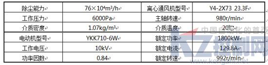

    1、除尘系统主要设备参数

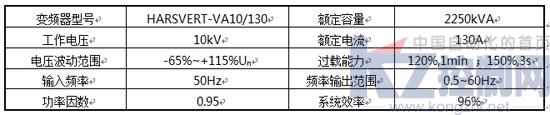

   3、变频调速系统主要技术参数
