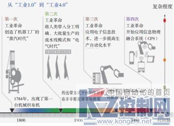

第二,目前中国和德国工业发展的水平不在一个起点和水平线上。德国制造业是在成功完成“工业1.0”、“工业2.0”并基本处在从3.0到4.0发展的阶段,而中国制造业则是处在“工业2.0”补课、“工业3.0”普及,“工业4.0”示范的发展阶段,远没有进入“工业4.0”时代,更何况是我国相对比较传统,自动化与信息化理念与水平都相对比较落后的制药行业。
图1 四次工业革命的发展历程

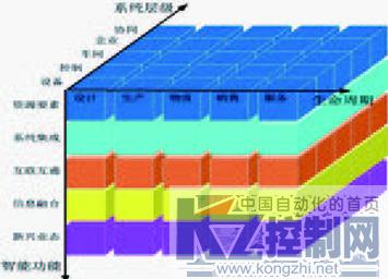

无论哪个行业的“智能制造”模式,在总体内容上都需要按照《国家智能制造标准体系建设指南》所提出的“三个维度集成”方向努力:即从企业“系统层级”构架角度的纵向集成、从产品全“生命周期”角度的端对端集成和从不同“智能功能”价值链角度的横向集成。这也正是德国“工业4.0”所提的“三个集成”的概念要求。
图2 智能制造的系统构架
其中 “纵向集成”主要包括设备层、控制层、车间层、企业层和协同层5个层。“端对端集成”主要包括设计、生产、物流、销售和服务等5 个环节;而“横向集成”主要包括:制造资源要素、系统资源集成、互联互通技术、信息融合应用和新兴业态的创新等5个方面。现在我国制药工业的“智能制造”的重点突破工作还仅仅主要集中在“纵向集成”的最底下的三层(设备层、控制层、车间层)而已,其中包括目前宣传最多的MES系统,所以应该讲制药行业离实现真正的“智能制造”还有漫长的路要走。

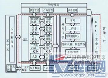

如前文所说,“智能工厂”就是 “智能制造”的一个载体。它的重点在“智能制造”的“纵向集成”。它是在新一代信息化技术基础上所构成的基本结构,通常应该是包括物理层、信息层、大数据层、工业云层、智能决策层五个层面。也就是说制药行业的真正“智能工厂”是建立在CPS或工业互联网基础之上的,这是与以往传统的自动化、信息化工厂的最大差别。因为如果没有今天包括以物联网、大数据、云计算、工业互联网等新一代信息技术所构建的基础平台,是无法实现真正意义上的智能制造的,其中尤为关键的是所谓“大数据”的获取与应用技术。目前我国制药行业智能化工厂的大量探索工作实际上还基本只是局限在物理层、信息层,其中包括一些制造单元自动控制水平的提升、制药装备的智能化改造与集成、智能化装置的应用(包括机器人、AGV车等的应用)以及部分MES系统的应用等。
图3 智能工厂原理模型
