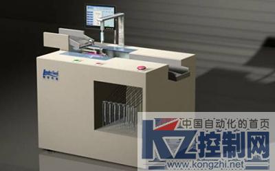

   目前由北京领邦仪器技术有限公司(简称“领邦仪器”)定制研发出的气门检测系统,克服了以往自动检测设备的不足,采用非接触式检量,可实现气门全尺寸及外观的快速综合检测。本文即重点讲述该系统的构成、特点及应用情况(系统设备外观见图1)。
                                    图1 设备外观示意图

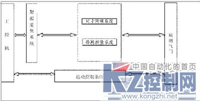

   为满足客户大批量、多品种、快速、综合的检测需求,领邦仪器为某生产商“量身定做”气门自动综合检测系统,本系统主要由自动上料系统、尺寸检测系统、外观检测系统、下料及自动分类系统、数据采集系统、运动控制系统组成,如图2所示。
                                         图2 检测系统构成
   其中,尺寸检测系统主要对气门的外形尺寸和形位公差进行非接触测量,检测参数包括:径向尺寸、轴向尺寸、径向跳动、检测锥面锥度、圆弧槽之间距离、大盘面厚度、锥面跳动等。
   外观检测系统通过机器视觉功能,对气门的划伤、磕碰伤、绣点、裂纹等进行检测。

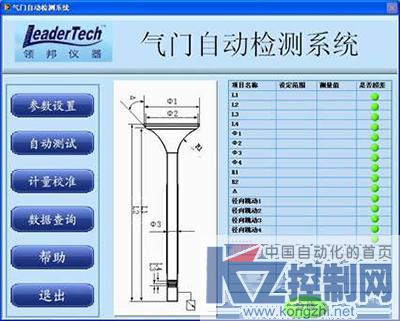

   数据采集系统包括信号调理装置、信号采集装置和工控机等,主要对所得到的测量数据进行采集,处理并传输给工控机进行数据处理和分析(见图三:软件界面示意图)。系统配备网络接口,可以进行检测设备现场联网并统一控制管理,检测结果能够打印输出。
   运动控制系统主要控制整个系统在测试过程中的动作,完成被测产品的自动进出料、检测过程的运动控制。
   当一次检测完成后,系统会自动计算各部分尺寸,自动判断该产品是否合格。自动分类系统会对不合格产品进行分类输出。合格产品将由活动支架运送到出料口,沿出料口滑到合格品放置处;对于不合格品,将根据要求通过不同的出料口滑到不合格品放置处。为了防止进料出料过程中发生磕碰现象,进料出料机构均设置缓冲环节。另外,该系统还配备了急停装置,发生紧急情况时可立即停止设备,防止意外伤害。整套设备采用模块化设计,便于维护和维修。
                                          图3 软件界面示意图

   该系统能够实现气门产品所有尺寸、形位公差以及外观的自动综合检测,适用范围广,更改型号无需进行任何调节,检测效率高,可对抽检参数、抽检率进行自由设定,系统可依据客户需求,设定完善的数据存储、分类、统计功能,可使企业的质量管理得到有效提升。每套设备只需配备1名辅助人员,大大节约人力成本,提高产品交付质量,为企业增强市场竞争力。该系统检测精度高于目前各企业要求,检测效率一般控制在6s以内。计量简单,通过标准气门对设备进行自动计量,并将计量结果传输至软件系统(见图三)自动完成计量。
