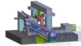

                                   外壳测量分选设备外观

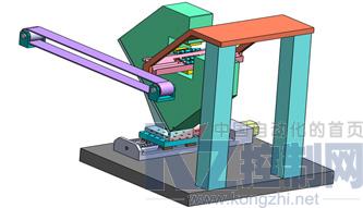

                              心轴测量分选设备外观

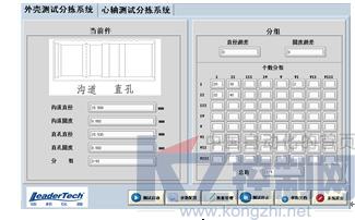

                                 软件界面
   领邦设备由外壳测量分选设备及心轴测量分选设备两部分组成,运用非接触式光学测量方式,快速检测上罗拉轴承的外壳和心轴,并自动分选。设备检测效率高,对被测产品不会造成划伤等损耗,过保以及维修成本极低。

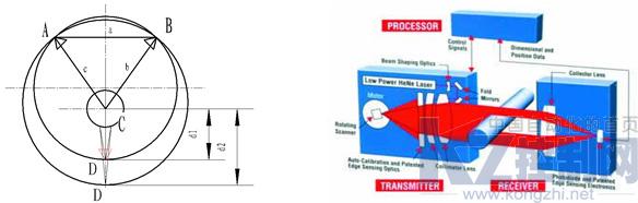

    系统方案根据外壳和心轴尺寸的差异,将上罗拉轴承的测试分解在两个子设备上实现。外壳部分主要运用了三点测径法原理,实现内径尺寸和形位公差的测试;心轴部分主要应用了阴影投射原理,来实现尺寸和形位公差的测试。
                              外壳测量原理        心轴测量原理
   根据领邦仪器的设备方案,其检测过程实现自动上下料,效率可达到心轴4.4秒/个,外壳2.3秒/个;具体尺寸测量项目有心轴、外壳滚珠沟道、直孔位置直径、圆度;尺寸测量重复精度达到1微米;能根据心轴、外壳直径、圆度测量尺寸等数据,自动剔除残次品,并对合格品进行分组;配有校准程序,可根据标准件校准设备;可以进行数据存储、查询、打印等功能。

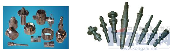

                               测量范围包括以上产品
