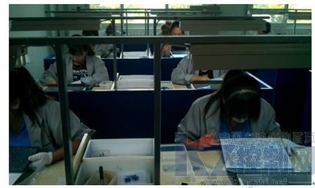

                        人工检测车间:用人多、效率低、可靠性差

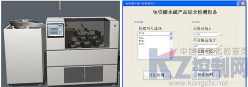

                     领邦自动检测设备外观 软件界面
   领邦设备的检测效率高达每分钟180片;检测的产品类型包含外跑道环、内跑道、圆环及圆片四种类型,产品尺寸范围在2.5mm15mm,厚度不大于2mm;从人工上料到物料盒,设备自动进行排料;设备能自动分选被检产品;能对产品检测数据自动存储,并统计每批产品合格率等数据,可自动生成报表,便于进行质量追溯和控制;整台设备无易损件,过保及维修成本极低。

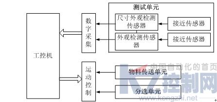

   设备采用光学控制技术,主要运用非接触式光学测量方式完成检测。设备系统由工控机、数字采集卡、运动控制器、测试单元、物料传输单元及分选单元组成。其中接近传感器负责触发检测传感器;数字采集卡将测试单元采集的数字信号传输给工控机,由工控机进行数据处理;运动控制器接收到工控机传输的控制信号,对物料传送单元和分选单元进行控制;物料传送单元将物料盒内的产品自动排料,然后传输到测试工位,再将产品翻转传输到下一个端面测试工位;分选单元将测试完成后的产品按要求自动分选。
                                   基本原理图
   相比人工抽检的方式,领邦设备从四个方面全面改进了检测工艺。第一,检测全面性提高:传统方式按照1/3比例进行抽检,而领邦设备可全检;第二,交付风险小:传统检测过程工人参与过多,容易被工人的视力、情绪等主观因素干扰,交付风险大,而新方案属于自动仪器的客观检测,人工参与少,交付风险小,从而提高了交付产品的质量;第三,提高市场地位:目前在钕铁硼永磁产品行业中,基本都是采用人工方式进行检测,这种方式易让甲方感觉质量不可靠,而新方案采用高效的自动机械设备检测,使得甲方信任感更强,这为生产厂家拿到更多销售订单创造了条件;第四,节省检测成本,增加经济效益:领邦仪器工程师在需求调查的过程中发现,提出检测难题的这家永磁产品厂商的检测任务量为每天150万片,检测车间共有20多名工人持续工作,工人压力大,厂商经济和管理成本高,如果使用领邦设备,只需一到两名工人操作设备即可,大幅降低人力和管理成本,长远来讲,为厂商增加了可观的经济效益。

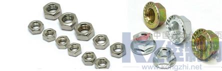

   另外,此解决方案适用范围广泛,经过少量修改后,可适用于各种永磁产品的检测,也适用于垫片、垫圈、螺母等各种片状工件和小型零件的尺寸及外观检测(见上图)。
