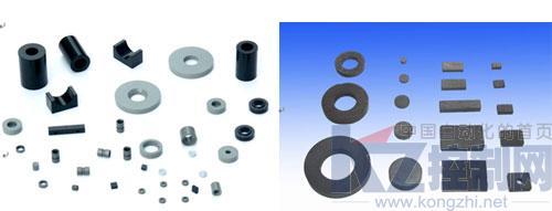

在家用电器、手机零件、电子部件、稀土永磁材料等工业生产领域,存在大量的方片状、圆片形、圆环状等小型工件,这些小型工件的生产具有数量大、时间紧、精度高等要求,其质检现状一直面临严峻挑战。对此,定制检测设备却能做到轻松高效地全检,这种光、机、电一体化的高科技仪器可以全面替代人工,能为厂商大幅节省人力和管理成本,因此受到广泛关注。
   随着我国制造业的发展,小型工件的生产和应用十分广泛,仅仅是稀土永磁材料中的钕铁硼产品一项,其应用的广泛性就足以令人咋舌。据了解,钕铁硼产品具有优越的磁性能,其磁性为其他永磁材料所望尘莫及,其不仅用于日常生活的家用电器中如:空调、冰箱、洗衣机、电剃刀和吸尘器等,且现已广泛应用于航空、航天、微波通讯技术、电子、电声(扬声机和耳机)、微特电机、计算机技术、自动化技术、汽车工业、石油化工、磁分离技术、仪器仪表、磁医疗技术(如永磁式RMI-CT核磁共振成像设备)、磁悬浮列车、核磁共振成像、CD-ROM、DVD及其他需要永久磁场的装置和设备中,另外,因为该材料广泛应用于国际、国内的新兴发展产业和支柱产业中,所以需求量年年猛增。

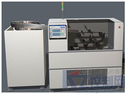

  作为国内知名的非标定制检测设备供应商,北京领邦仪器技术有限公司近日研发出一种钕铁硼永磁产品尺寸外观综合检测方案,该方案能快速检测小型工件的尺寸及外观缺陷,并适用于类似钕铁硼永磁产品、磁钢、方块及圆状导磁体、磁性材料、磁电材料、硅钢片的质量检测。
   针对钕铁硼永磁产品,这套设备的检测效率高达每分钟180片;检测的产品类型包含外跑道环、内跑道、圆环及圆片四种类型,产品尺寸范围在2.5mm15mm,厚度不大于2mm;从人工上料到物料盒,设备自动进行排料;设备能自动分选被检产品;能对产品检测数据自动存储,并统计每批产品合格率等数据,可自动生成报表,便于进行质量追溯和控制;整台设备无易损件,过保及维修成本极低。
   设备采用光学控制技术,主要运用非接触式光学测量方式完成检测。系统由工控机、数字采集卡、运动控制器、测试单元、物料传输单元及分选单元组成。设备不仅能快速检测各种小型工件的尺寸和外观缺陷,还能并进行自动分选,检测过程具有快速、精准、高效的特点。该设备的出现解决了广大厂商的燃眉之急,能为客户创造更高的价值。
