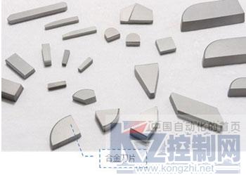

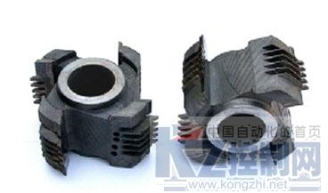

   木工刀具是木工机床的重要组成部分之一,属于切削装置,将刀片固定在刀架上,用来在高速旋转中切割木质材料。近年来,随着一些新材料的使用,木工刀具的发展走向了多元化。 在木材加工行业中,最早使用的刀具材料是高速钢,随着硬质合金与金刚石等超硬材料的使用,木工刀具的发展走上了一个新的台阶。

  刀片是木工刀具的切削部位,尺寸要求十分严格。“硬质合金刀片自动检测设备”主要采用非接触式测量方式,快速检测硬质合金刀片的尺寸公差、形位公差等,包括厚度、厚度差、长度、宽度、平弯变形、侧弯变形等指标,效率可达每秒一个。该设备不仅能极大提高检测精度与效率,还能大幅节省检测成本。经过小幅调整后的方案设备,也可适用于其他刀片和长条形零件的检测,为相关厂商节省更多检测成本。
