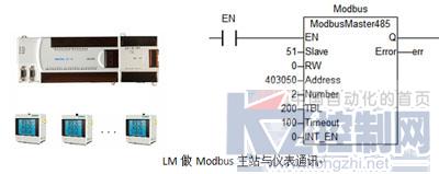

   随着PLC与现场仪表或变频器通讯的应用越来越频繁,PLC作为Modbus-RTU主站的应用越来越多。LM系列PLC要实现Modbus-RTU主站功能,只能通过自由口实现,需要按Modbus协议要求的格式对程序中的数据进行编写,并要计算发送和接收数据的CRC校验,使得工程的程序量很大,逻辑编写上的注意事项也很多。
   因此,LM系列PLC于2011年年底新增了Modbus-RTU主站功能,通过功能块的调用,可以使LM CPU更方便的作为主站与第三方Modbus从站设备通讯。
  LM做Modbus主站与仪表通讯
  ※Modbus-RTU主站功能
  通过程序中调用Modbus功能块,可以通过LM系列CPU上自带的RS232或RS485口作为Modbus-RTU主站,只要将协议中需要的信息设置在此功能块的引脚上,CPU执行时会自动按协议格式发送并接手数据,校验也会自行判断。使用Modbus-RTU主站功能块可以极大的通讯编程的工作量和工作强度。
