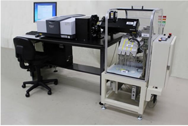

塑料高精度材料识别装置全景

1.高速・高精度地识别回收塑料的种类
传统的近红外光塑料分选装置由于受到从废弃家电产品回收的「混合破碎塑料」所含着色剂的干扰,无法识别浓色塑料。
此次开发出使用波长长于近红外光的中红外光,不受着色剂、添加剂影响,高速・高精度地识别包括浓色塑料在内的塑料种类的技术。采用不易受到塑料片形状差异影响的光学系统以及高灵敏度识别反射光的检测器,并应用根据1秒钟内多次测定同一塑料片内反射光而获得的数据综合识别塑料种类的算法,达到了99%以上的精度。
2.自动传输・连续识别塑料片
倾斜开孔的圆盘状传输板,利用自重将每一塑料片逐一吸附在开孔上,然后自动传输到识别位置上,实现连续识别。使用空气枪自动分选已识别的塑料片,实现了塑料纯度检测的自动化。
在株式会社Green Cycle Systems Corporation,将试制装置应用于分选回收的破碎塑料的纯度检测,结果可知,获得了与传统的手工检测同等的精度。
