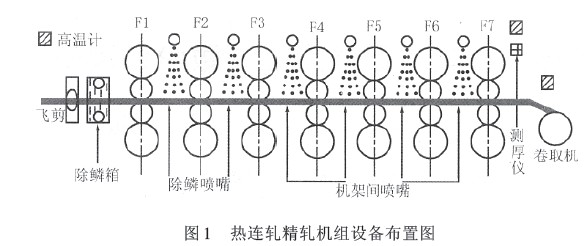

精轧机组温降模型是热连轧的关键模型。图1 是热连轧精轧机组设备布置图,从图中我们可以看出,精轧入口处设有高温计、热金属检测仪各一台。精轧F7 出口处设高温计、厚度仪和宽度仪各一台。卷曲机入口处有高温计一台。机架间设有活套。精轧前设有除鳞箱,清除次生氧化铁皮。为了提高带钢表面质量,进一步清除再生氧化铁皮,在F1-F2’ 机架后设有高压水除鳞装置。在精轧各机架间有喷水冷却喷嘴。

带钢在精轧过程中的温度变化过程如图2 所示。从图中可以看出,整个温度变化过程又可为3 个区域。
   1空冷区
   如图2 所示1,2区为空冷区。当喷嘴未打开时,,5区也为空冷区。
   2水冷区
   水冷区有除鳞区、轧辊冷却区和机架间喷水冷却区,三个区域的对流换热系数不同。
   3带钢与轧辊接触区
    接触区带钢温度变化分为:带钢与轧辊接触温降、变形温升和摩擦温升三个部分。
带钢在精轧过程中的温度变化示意图
