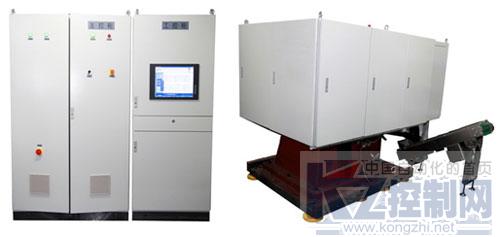

   该设备可以测量各种枪弹的尺寸与外观,多达16个检测项,属于自动化高速枪弹检测外观与尺寸综合检测设备,每小时能检测3900个枪弹,属无损检测设备,避免对检测品的划伤等。由于是定制研发,因此与生产线和检测产品的耦合度上优于苏联、美国进口的设备,且在综合检测参数上更适用于中国军工厂的枪弹检测。
                                               枪弹自动检测设备及控制柜外观
   该设备性能卓越可靠

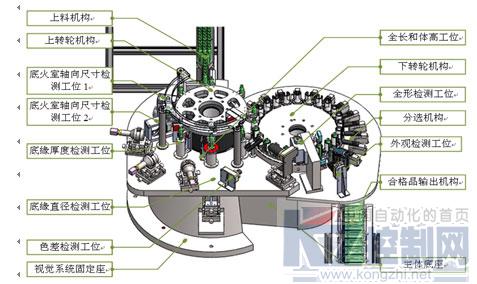

   此次领邦仪器研发的新型枪弹自动化检测设备采用多工位并行检测。采用机器视觉技术、激光测试技术等非接触方式,避免接触式检测带来的量具磨损和人工检测的不可控等缺点。配置世界前三名的配件和先进的图形化操作软件,操作简单、可靠性高,大大弥补了人工检测的不足。
                                     枪弹自动检测示意图
   整个设备从上料到出料均按空间顺序依次布置、且相互无耦合,各个测试工位可以单独进行维修,标准化程度较高,维修替换方便。新型枪弹自动化检测设备对枪弹进行全方位检测,既弥补人工检测的不足,又能实现生产线上的零失误。
   此外,该设备还能够对合格产品和不合格产品进行自动计数,检测出不合格产品后,在显示屏上直观显示不合格品的种类,并分类计数,自动计算产品的合格率,自动生成报表。系统还能够将合格品、不合格品自动分类输出,并将不合格品进行分类存放。
    产品尺寸检测项目主要包括;钢壳全长、体高、底火室直径、底火室深度、底火室火台高度、底缘厚度、底缘直径、底槽直径、全形;外观检测项目包括:色差、线痕、擦伤、压凹、底火室有无传火孔、底缘倒角偏心、钢壳口部缺口,共计16个小项。
