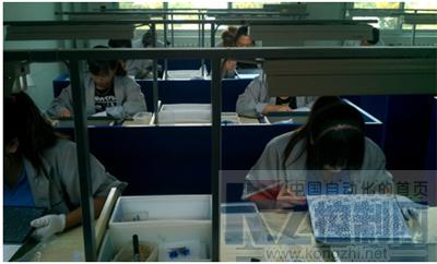

  人工检测的缺点是主观差错率高、检测速度慢、人力成本高。这些问题都成为企业发展的瓶颈,也日渐成为阻碍我国钕铁硼行业发展的因素之一。北京某钕铁硼厂供应多规格钕铁硼磁片,目前检测车间有20多名工人,每天需检测钕铁硼磁片数量为150万片,对三分之一的成品进行抽检,每名工人每天检测约25000片。按每天8小时的工作时间计算,每名工人不吃不喝每小时需检测3000多片(平均一秒多就要检测一片)。时间紧,强度大,工作枯燥,毫无乐趣可言,工人神经紧张导致稍有不慎便出现疏忽。全凭主观操作,毫无检验标准可言。
                             人工检测车间:用人多、效率低、可靠

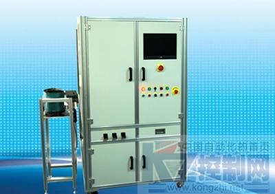

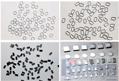

   针对这一行业现状,国内知名的定制检测设备供应商——北京领邦仪器技术有限公司研发了“钕铁硼工件尺寸外观检测设备”。该设备采用非接触式光学原理,对钕铁硼工件的尺寸及外观缺陷进行快速全检,检测速度高达200~400片/分钟(根据工件形状尺寸而定)。可检测钕铁硼工件的形状有圆片、圆环、方片、方块、跑道、扇形等;产品尺寸检测范围为:直径或长宽2~20mm,最高检测精度可达到10微米;能有效识别工件外观缺陷,如裂纹、划痕、料残、孔残、工残、磕边等等。
                              钕铁硼工件自动检测设备
  该设备扩展性较强,经过一定程度修改后,还可适用于其他片状工件或类似形状小零件的尺寸与外观检测,包括垫圈、螺母、磁瓦等。该设备的面世填补了钕铁硼检测行业中一台设备不能同时检测多个项目的空白,破解了多年来困扰钕铁硼行业发展的难题。
