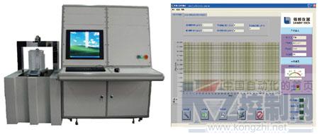

                                        设备外观及软件界面

   针对这一现状,领邦仪器研发了轴承摩擦力矩测量仪,创新采用电磁式分析天平技术,实现对微型轴承摩擦力矩的高精度测试。测试时,通过加载装置令轴承内外圈发生相对运动,并测量运动时内外圈之间的摩擦力矩。
设备可测量微型轴承的启动摩擦力矩;在轴承2rpm转速下,旋转2周的时间内,测出轴承的最大摩擦力矩、最小摩擦力矩、平均摩擦力矩,并绘制力矩-时间曲线、力矩-转角曲线、转速-时间曲线。
   测试过程全程自动化,测试精度高。扭矩测量范围0~100μN•m,扭矩测量误差为1μN•m;转速设定范围0~4rpm,转速测量精度为0.5%F.S.。
  设备具有测试数据自动分析和储存、自动生成测试报告的功能,以方便后期分析。另具备数据管理功能,可对测试数据进行查询、回放及删除。
