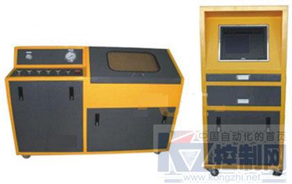

                                        本体密封性检测系统外观

   为克服以上不足,领邦仪器研发了新型的本体密封性检测系统,测试设备包含控制柜和测试柜两大部分,设置4个检测工位,每种本体设置两个检测工位,每个检测工位可单独控制。
   领邦从分析产品的基本工作原理及原有检测工艺入手,采用液压法完成本体的密封性检测,实现了从压力调节、保压、检测到输出报表的全自动密封性检测。高压液泵对被测工件进行加压,压力传感器实时采集压力曲线,保压一定时间后检测压降下降是否在允许范围内。液压油可自动回流,同时测试柜有防护罩,可保证检测人员安全。
