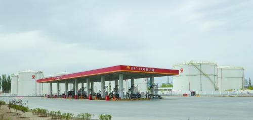

2012年,八拜油库根据呼和浩特石化扩能500万吨需要进行改造。油库总库容达13万立方米,根据设计,到2020年周转量达到140万吨,年平均周转次数为15次。
2012年,八拜油库根据呼和浩特石化扩能500万吨需要进行改造。油库总库容达13万立方米,根据设计,到2020年周转量达到140万吨,年平均周转次数为15次。设计日发油能力8500吨。
① 八拜油库付油区加油岛实现全油品发送。
  八拜油库罐区采用三级防控流程。一级防控措施为防火堤,设计容积大于罐区内单座油罐容积、消防最大冷却水量、污染雨水量总和。二级防控措施为消防道路与防火堤之间铺设碎石的区域和油泵房西侧1000立方米事故池,在一级防控措施失效的情况下,二级防控措施可以进一步阻止火势蔓延并将事故液控制在这个区域。三级防控措施为库区围墙、区域围墙和大门挡板,在二级防控也失效的情况下,三级防控措施可确保事故液不流到库外。
  油库集成了销售企业油库管理的先进成果,具备三级防控、油品配送门禁管理一卡通、消防自动化、工艺自动化、油罐自动计量、油气回收、防雷在线远程监测七大功能。其中完善的二次油回收、油罐密度自动采样及远程传送等新技术较为先进。二次油气回收技术可以使排放浓度低于国家排放标准,回收油品约1 %。,每年仅回收汽油就可达300吨。
  八拜油库通过液位计、温度计和差压变送器,自动换算出油品体积、质量和平均密度,取消人工上罐检尺、手工查表、计算等工作量,提高工作效率。
