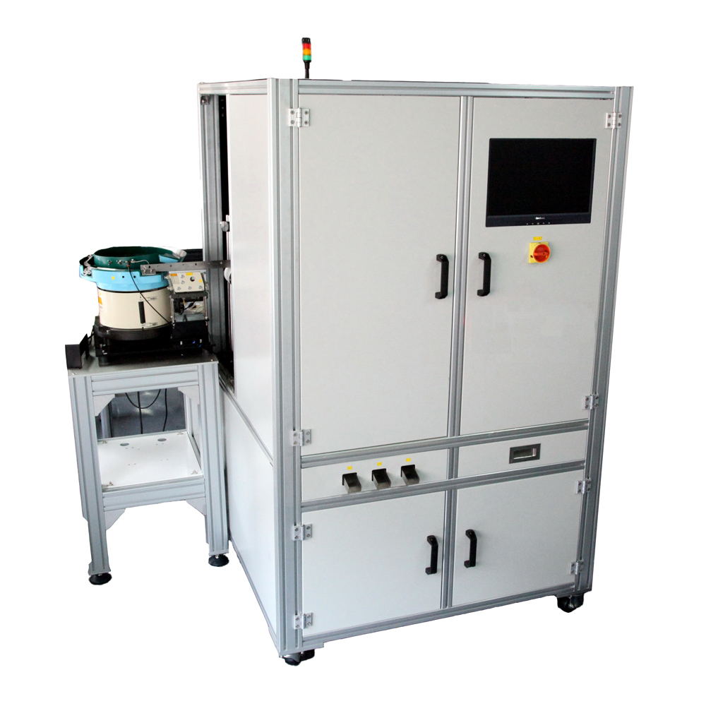

北京领邦仪器是一家自动化检测设备的研发单位,据介绍,今年一季度该公司接洽的、具有检测需求的制造企业超过百家。这些企业采用自动化设备的初衷大多都是想提高产品出厂合格率,并希望能降低生产成本。
以北京某家钕铁硼厂商为例,在传统的人工检测模式下,一天生产150万片钕铁硼工件(一种稀土永磁材料),需要20多位检测工人连续工作8小时以上。这种状况下,产品是否合格完全由工人说了算,这种主观判断导致毫无检测标准可言。
针对着这种行业需求,领邦定向研发了“钕铁硼工件尺寸外观检测设备”,检测效率高达200~400片/分钟(视工件形状尺寸而定),设备可24小时运转,每天至少检测25.92万片,最高检测精度可达到10微米以内,并能有效识别工件的外观缺陷,如开裂、崩边、麻面、划痕等。
也就是说,20多名工人耗费极大精力进行的工作(且效果并不理想),如果采用自动化检测设备,4到5台即可高效完成。
钕铁硼工件尺寸外观检测设备
