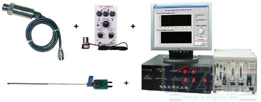

   北京领邦仪器研发的“智能弹药综合测试系统”,采用虚拟仪器技术,具备电性能测试功能,另外还扩展了温度、压力、振动等非电量测试功能,能够进行瞬态温度、爆轰压力、振动频率等非电量的测量。
   系统采用PXI总线技术,数据采集卡为被测产品提供输入激励信号,同时被测产品的输出信号以及各外部传感器信号通过信号调理机箱进行信号调理,传输到数据采集卡中,由系统软件进行分析处理。
   该系统可完成对控制舱的“角度稳定系统”、“距离修正系统”和“全弹综合电性能”的测试,能进行振动、压力和温度的综合测量,具有实时数据、波形显示功能。
   其振动频率测试范围0~30kHz,测量误差不大于50Hz;压力测试范围0~100MPa,测试误差为3%F.S.;温度测量范围-50℃~1800℃,测量误差为3%F.S.,测温响应时间不大于100μs,系统可将采集数据、各种参数、波形进行自动存储,并能够根据设定值判断其是否合格。
  系统扩展性强,可任意增加新产品类型并设置测试项目和参数。整个系统主要采用虚拟仪器技术显示,系统采用模块化设计,可进行快速故障定位。根据配置好的参数,自动进行合格判定,数据自动保存,自动生成报表。
