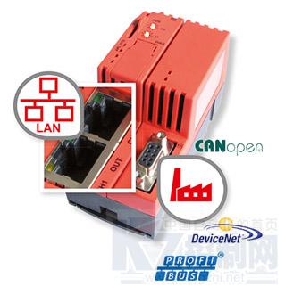

在普通计算机上,板上串行接口最常见并且最著名的有以太网、USB或SATA接口。而现场总线接口很少直接集成,因此需要使用专用的计算机板卡来进行通讯。但是,如果遇到没有计算机板卡插槽,或者这些插槽已经被占用的情况下应该怎么办?德国赫优讯推出的netHOST产品系统就能解决这类问题,可以通过标准的以太网接口实现可靠地远程控制现场总线系统。
   基于开放式TCP/IP的传输协议传输可使用的服务。为了集成至用户现有系统,随产品提供现成可用的用于Windows系统的DLL文件以及用于嵌入式方案的C代码驱动工具包。两者都使用与赫优讯现有的计算机板卡或者嵌入式通讯模块产品相同的API。因此,netHOST产品是一款易于操作的用于现场安装的远程计算机板卡。
  一毫秒时间内,netHOST产品可以处理100字节的输入及输出过程数据,并且支持非周期数据通讯,如Profibus DPV1、二类主站以及FDL通讯。通过基于CAN的netHOST方案,任意CAN数据帧都能在CAN协议第二层进行发送和接收。
  用户可以使用赫优迅提供的现场总线组态软件来组态设备,也可以使用自己的组态软件,通过简单的XML文件来组态,赫优讯提供该文件的模板。集成的转换工具可以生成正确格式的二进制组态文件。
  与netHOST连接的两个以太网设备,可以以设备冗余模式方便地进行连接,在设备故障或掉线事件发生时进行可控地切换。通过可移除的SD存储卡,在原有的netHOST发生故障时,可通过原有的组态镜像使备用的netHOST在数秒内开始运行。netHOST
