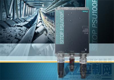

西门子工业近日推出Sitop PSU100P壁挂式安装单相电源。该电源具备IP67防护等级,适用于各种恶劣环境。Sitop PSU100P可提供24V/5A和24V/8A两款电源,效率高达93%。该电源具有较宽的输入电压范围(85~132 V AC 以及170~264V AC),并可实现自动切换。
• 防护等级高达 IP67,适用于条件恶劣的工作环境
• 电源效率高达 93%
   西门子工业近日推出Sitop PSU100P壁挂式安装单相电源。该电源具备IP67防护等级,适用于各种恶劣环境。Sitop PSU100P可提供24V/5A和24V/8A两款电源,效率高达93%。该电源具有较宽的输入电压范围(85~132 V AC 以及170~264V AC),并可实现自动切换。Sitop PSU100P电源具有设计紧凑的铝制外壳,配有7/8 英寸标准连接器,并具有防水功能。该电源的工作温度范围是 –25℃ ~ +60℃,可在该温度范围内不降载输出额定功率。
  Sitop PSU100P 为适应机柜外安装的恶劣环境而量身设计,例如,在工厂设备现场层的分布式系统中。其工作状态既可以通过LED指示灯显示,也可通过隔离的信号触点快速准确地传送到上级设备。
  西门子工业推出Sitop PSU100P壁挂式安装单相电源。该电源具备IP67防护等级,适用于各种恶劣环境。
