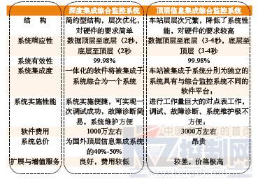

   魏晓东:国内综合监控系统采用了深度集成方式,我们称其为深度集成的综合监控系统,国外的地铁综合监控系统却是一种“戴帽子”系统,即车站级的各自动化子系统是独立的系统由中央综合监控系统在各车站的网关将这些系统接入综合监控系统,我们称其为顶层信息集成的综合监控系统。主要区别如表1所示。
           表1 深度集成综合监控系统与顶层信息集成的综合监控系统性能比较表
   可以看出,我国深度集成的综合监控系统特别在系统响应性上远远高于国外系统,同时在工程实施、调试、故障诊断及维护维修方面有诸多优势。当然,在技术管理等方面国内综合监控系统技术与国外仍有差距。主要表现在我们对综合监控系统软件平台的技术要求上,系统保证方面以及RAMS要求方面。目前,我们的地铁综合监控系统招投标对上述三方面技术要求欠缺,亟待迎头赶上。
