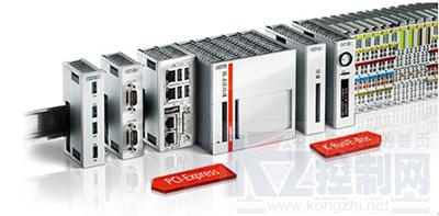

  嵌入式控制器:多核技术进入嵌入式控制器领域
  CX2000 系列安装在 DIN 导轨上,采用多核处理器和模块化 PC 和 I/O 接口,具有很高的灵活性,且性能更高。模块化可扩展的嵌入式控制器采用坚固耐用的金属外壳,有三种采用下列处理器的基本 CPU 模块:Intel Celeron 1.4 GHz 单核(CX2020);Intel Core® i7 1.5 GHz 双核(CX2030)或 Intel Core® i7 2.1 GHz 4 核(CX2040)。因此,嵌入式控制器和工艺 PC 一样,可以将 PLC、CNC 和运动控制功能集中到一台控制器上。
