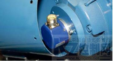

图3a 用于转子叶片位置反馈的编码器直接安装在变桨马达的轴上,该信号通过SSI接口传输至变桨控制系统

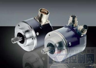

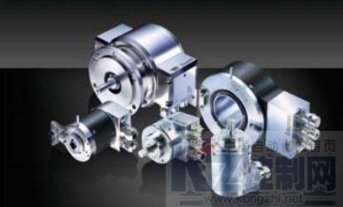

                     图4 堡盟多圈绝对值编码器利用可靠的非接触感应原理,并采用集成电路来计算圈数

  每个转子叶片上安装的多圈编码器提供了精确的桨距控制。自1992年以来,堡盟就一直非常重视非接触式、无磨损感应技术的开发。堡盟运动控制产品全球销售市场总监Joachim Acker描述了其功能原理:“带锂电池缓冲保护的ASIC电路负责计算并记录圈数。这样始终可以在接通电源后立即获得当前位置,无需任何参考,而且对圈数几乎没有限制。此外,避免了机械易损件”。
    电池隔离性高、无充电循环以及编码器功耗低等特点极大地延长了编码器的使用寿命。“自1992年以来,在现场安装的一百多万台编码器无一出现电池故障。”Acker先生解释说。其长期的电池性能更令Vensys深为叹服。“实践证明,编码器所使用的电池在工业应用中具有长期的可靠性——无论是在我们的风力发电机中,还是在心脏起搏器等装置中。此外,电池状态监测也非常简便。如果发生电量低的预警,例如低于25%时,我们可以在每年一到两次的可预测维护期间安排更换编码器。但是对齿轮而言,则无法在损坏之前发出警告,从而导致不可预测、成本高昂且不堪忍受的停机时间。”Becker先生说。

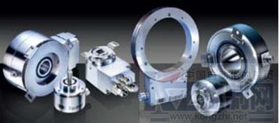

    由于采用电子集成电路来计算圈数,极其耐用的堡盟多圈编码器甚至可采用大轴径通孔设计,如图5所示。它们利用最高36位分辨率,最高转速可达12,000 rpm,而实际应用中并无如此高的要求,因为标准运行的特征是转速范围在200~800 rpm之间。但是,在紧急停机时,编码器必须承受从0~1500 rpm的巨大加速度。“这显然是电子解决方案优于机械齿轮的另一个令人信服的优点。”Becker先生强调说。
