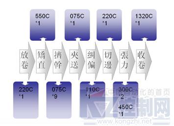

    酸洗线的电机一般有两种控制方式,速度控制方式和转矩控制方式。为了保证速度的同步性和有效张力,此条生产线中放卷部分,挤干部分, 废边卷曲部分以及收卷部分,我们采用了转矩控制方式;而矫直部分,夹送部分,纠偏部分,切边部分,张力棍部分,我们采用了速度控制方式。
    为了保证速度控制方式下的同步性,本设备是通过高速总线Profi-bus通讯来实现。Profi-bus总线通讯的方式是采用数字量来完成与变频器之间的沟通,频率命令的精度可达到0.01Hz;高达1M的通讯速率,保证多个传动点之间频率命令的同步到达,同时也能够对变频器的工作状态,例如输出频率,输出电流等进行实时对比监控,当出现不同步(输出电流异常)时,能够快速进行调整,当出现电机堵转时,能够尽快报警通知,避免出现机械上的损伤。同时变频器使用闭环控制,保证控制电机的速度精度能够达到0.1%,更利于快速调整和微调。
    在转矩控制方式下,对于收卷和放卷部分,需要通过PLC对电机卷径进行实时计算,保证张力的恒定和稳定;对于挤干部分,则透过对转矩控制方式下的速度限制,始终保证多台挤干电机出力一致,避免出现某台电机电流偏大或者某台电机电流偏小的现象。

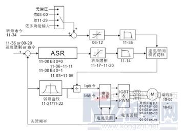

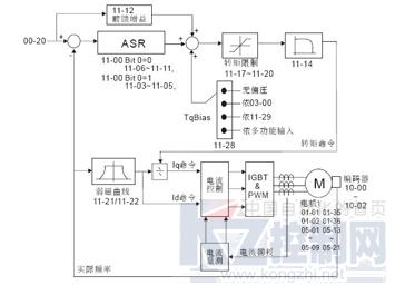

    4 C2000的速度控制模式和转矩控制模式
图2 FOCPG模式(速度闭环矢量模式)控制框图
图3 TQCPG模式(闭环转矩控制模式)控制框图

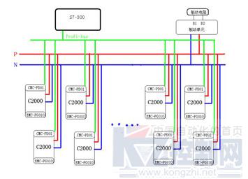

    该系统采用西门子的PLC作为总控,要做到PLC与众多变频器及时快速的信息交换,我们采用了Profibus总线的方式。台达变频器通过选配CMC-PD01高速通讯卡的方式,能够兼容到Profibus总线网络中。采用了PD总线的控制方式,接线上非常方便(现场变频器端子上没有任何控制线,只有一根通讯线),排除故障也变得更加容易。在实际使用中,我们考虑到通讯的及时性以及稳定性(抗干扰性),选用了1M的通讯速率来进行工作,实验证明,效果非常好。
    考虑到在整条生产线的运行过程中,某些传动点会一直处于发电运行的状态,例如放卷机构;某些传动点会在电动和发电运行状态下不停的切换,例如纠偏机构,于是我们采用了共直流母线的方式,从而保证多台变频器之间能量的互补,既节约了选配刹车电阻和刹车单元的费用,也使得消耗到电阻上的多余能量能够提供给其他变频器使用,从而更加节能环保。实验证明,在穿带的模式下一般传动点都是处于电动状态,而在正常联动运行中,矫直辊,张力棍和夹送棍始终处于发电状态。采用了共直流母线方式以后,安装在母线上的制动单元和制动电阻基本上没有工作,母线电压也非常稳定,这也就是说明发电状态产生的能量被其他电动环节的变频器使用掉了,没有多余的能量被白白消耗掉。

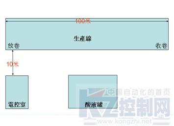

从上面的现场布置图,我们可以了解到,电控部分(变频器、PLC)和控制部分(电机)之间的距离是比较远的,最远的电机(收卷电机与收卷变频器)估计达到了150m。考虑到电控室内部变频器较多,变频器与电机之间距离较远的现状,我们在每台变频器的输入端和输出端,都配置了三相交流电抗器,从而保证变频器之间不互相干扰,变频器不干扰到PLC,变频器输出端的波形不发生明显畸变。

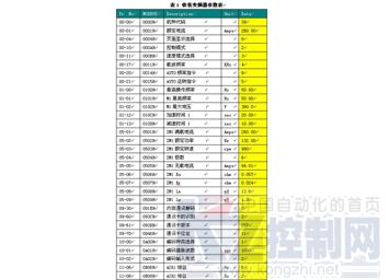

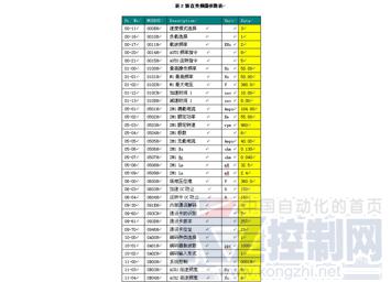

    7 参数表

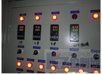

    8 温控器
    在此生产线的使用过程,还有一个关键的工艺:就是需要对酸洗液温度的控制。我们为客户选定了台达DTB型温控器。台达DTB温控器具备四种控制输出模式:继电器输出,电压脉冲输出(直流14V),电流输出以及模拟量电压输出;并采用双回路输出控制,可于控温系统中加热和冷却控制,达到系统快速反应到达设定温度之要求;内建485通讯模组,支持ASCII和RTU两种通讯协议。

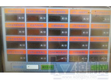

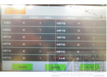

    9 人机显示界面

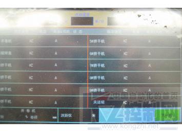

    由于此生产线比较长,所以在首尾各有一个操作台,每个操作台上各安装一个触摸屏。在触摸屏上,我们可以很清楚的查看每台变频器的工作状态,以及修改每台变频器的同步速度,使操作者感觉到非常的方便实用。

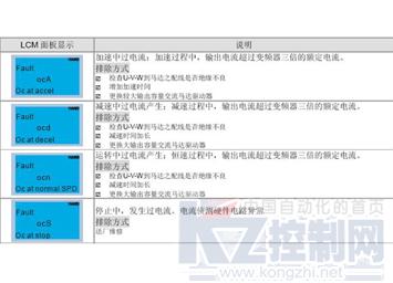

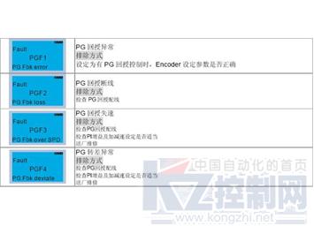

10 现场故障与处理
    在酸洗线前期调试过程中,经常会遇到变频器出现PGF*或者OC的报警。从C2000手册故障处理部分查看,我们就很快能够分析查找问题点。
图8 C2000手册故障处理部分
