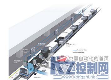

    项目描述
    台北捷运目前主要使用的是中运量列车和高运量列车。中运量列车编制为两辆一对,一对共用一个编号,两对共四辆为一列,非固定编组(不一定连号)。而高运量列车的编制为三辆一组,两组共六辆为一列。台北捷运在跑板桥–南港路段采用了高容量的301型电联车,于2011年开始进行车辆的翻修,新增了CCTV闭路电视系统和火警侦测系统。
    在CCTV闭路电视系统中,每节车厢内安装4台摄像机,监控整个车厢的情况;另外,车厢内还安装4个紧急对讲机,并且在紧急对讲机处安装摄像机,当乘客有紧急情况按下对讲机和司机通话时,摄像机会拍摄并记录当时的画面和对话过程。驾驶室处安装监视屏幕,可分割成四个画面轮播来自车厢内摄像机传送回去的画面;一旦紧急对讲机启动,监视屏幕需自动切换到对应的画面。而驾驶室的室内和室外再分别安装一台摄像机,分别拍摄驾驶员的情况和车外轨道的运行情况。
    系统需求
    所有视频画面支持分辨率640×480@10FPS,存储需满足7×24小时不间断运行;
    DM1车厢网络硬盘录像/播放机作为视频系统的主控单元,除视频录制外,还具有视频画面调阅功能,需支持SATA II大容量硬盘。具有多种接口,支持DI连接车厢的烟雾探测器;
    T、M2车厢网络硬盘录像/播放机主要用于车厢视频录制,提供硬盘扩展接口;
    每节车厢安装8台摄像机,需通过视频服务器接入列车CCTV闭路电视系统;
    所有产品需为车载专用产品,具备抗振/抗冲击的车载相关认证。
    Moxa的解决方案
    客户在每节车厢采用了一台TN-5516网管型以太网交换机,作为视频数据通讯的传输网络。为了将每节车厢中的8个摄像机的数据进行采集,每节车厢采用了2台VPort 364工业级4通道H.264/MJPEG视频编码器,将摄像机数据转换成网络数据在通讯网络上进行传输,直至车头的驾驶室进行视频画面的显示。车头/车尾的驾驶室内各安装一台VPort 364,接入驾驶室内的摄像机和室外监测轨道情况的摄像机,这样就将整个系统中所有的摄像机都接入工业以太网络,便于数据的传输和记录。因为T、M2车厢内的视频录像/播放机只需进行单一车厢的视频记录,但DM1车厢视频录像/播放机除此功能外,还需具备视频调阅功能,也就是说,其对于硬盘扩展的需求会更高,因此在T、M2车厢内,客户采用了V2406-XPE车载工业计算机进行视频的录制和传输,在DM1车厢内则采用了支持2.5'' SATA II硬盘接口的V2616-XPE车载工业计算机,从而实现了在车头调阅所有车厢内视频画面的需求。
    Moxa为台北捷运301电联车的CCTV闭路电视系统提供了一个完整的解决方案,包括车载工业交换机、车载工业计算机和车载视频编码器,所有产品都具有EN 50155车载认证,具备一定能力的抗振和抗冲击,符合车辆应用的需求。
