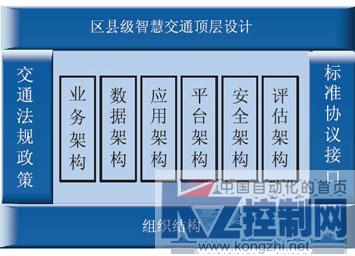

区县级智慧交通顶层设计总体框架的要素包括:业务架构、数据架构、应用架构、平台架构、评估架构和安全架构。为了保证整个架构完整性,须考虑架构的管理,法律法规和政策支持。主要架构描述如图1所示。
图1 区县级智慧交通顶层架构
(1)业务架构设计
作为智慧交通顶层设计的基础性工作,须反映所涉及的行业部门职能整体需求。业务架构是构建既符合信息化要求又符合政府部门职能履行要求的关键环节。在业务架构的具体设计过程中,从组织机构的职能入手,分析现行业务,构建业务模型,确定业务流程和逻辑关系,以系统地归纳智慧交通业务需求。
(2)数据架构
根据建立的业务流程,形成数据流图,进而确定由各项业务产生、使用和控制的数据实体,按照数据实体之间关系,确定数据库之间的关系以及主要数据表。描述数据模型、数据库架构、内容管理和领域知识管理的架构。
(3)应用架构
考虑交通信息应用的规则以及数据架构中确定的主题数据库,重点分析业务流程和各主题数据库之间的逻辑关系,应用架构围绕部门职能发展目标,根据业务需求,面向特定应用定制个性化的应用层系统。以有效组织、管理各项业务和数据。
(4)平台架构
该架构为实现交通信息资源共享和应用架构的底层技术基础平台,包括所选择的软件系统和硬件运行平台。
(5)评估架构

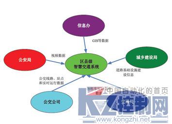

区县级智慧交通总体框架是基于运行效果驱动的,建立有效的评估指标体系可督促政府职能部门对业务模型、运行机制和支撑平台的更新和完善。一个标准化的评估体系主要包括:以业务架构为基础,选择业务流程,明确可以具体考核的业务内容及考核指标;系统有效性评估方法的选择。根据区县级智慧交通顶层架构的设计规范,结合对交通需求的分析,定义交通信息共享平台由各相关部门协同建设,数据接口如图2所定义。
图2 交通信息共享平台数据接口
