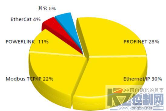

“正因为这个原因,在网络层上处理不同安全系统之间的互操作性变得非常必要,这样就可以利用其在网络内的全部功能,”贝加莱公司openSAFETY技术 经理MiodragVeselic解释道。“贝加莱和OMAC一起正在就接口协议制定一项规范,旨在让使用不同系统的机器可以轻松地实现安全导向型系统的 联网。”如图所示。
市场份额:openSAFETY可以处理91%的工业以太网应用
