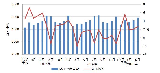

  1-6月份,全国全社会用电量27759亿千瓦时,同比增长2.7%,增速比上年同期提高1.4个百分点。
  分产业看,1-6月份,第一产业用电量475亿千瓦时,同比增长7.7%,占全社会用电量的比重为1.7%;第二产业用电量19759亿千瓦 时,同比增长0.5%,增速比上年同期提高1.0个百分点,占全社会用电量的比重为71.2%,对全社会用电量增长的贡献率为14.4%;第三产业用电量 3709亿千瓦时,同比增长9.2%,增速比上年同期提高1.2个百分点,占全社会用电量的比重为13.4%,对全社会用电量增长的贡献率为43.3%; 城乡居民生活用电量3816亿千瓦时,同比增长7.7%,增速比上年同期提高2.9个百分点,占全社会用电量的比重为13.7%,对全社会用电量增长的贡 献率为37.6%。
图1: 2014年以来分月全社会用电量及其增速

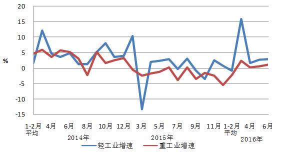

  1-6月份,全国工业用电量19420亿千瓦时,同比增长0.5%,增速比上年同期提高1.0个百分点,占全社会用电量的比重为70.0%,对 全社会用电量增长的贡献率为14.3%。其中,轻工业用电量3291亿千瓦时,同比增长3.3%,增速比上年同期提高1.1个百分点;重工业用电量 16129亿千瓦时,与上年基本持平,增速比上年同期提高0.9个百分点。
6月份,全国工业用电量3570亿千瓦时,同比增长1.4%,占全社会用电量的比重为72.5%。其中,轻工业用电量623亿千瓦时,同比增长2.9%, 占全社会用电量的比重为12.6%;重工业用电量2947亿千瓦时,同比增长1.1%,占全社会用电量的比重为59.8%。
图2: 2014年以来分月轻、重工业用电量增速情况

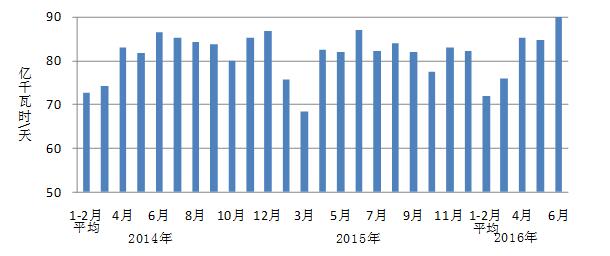

  1-6月份,全国制造业用电量14561亿千瓦时,同比下降0.3%,增速比上年同期回落0.4个百分点。6月份,全国制造业用电量2697亿 千瓦时,同比增长0.5%;制造业日均用电量89.9亿千瓦时/天,分别比上年同期和上月增加0.5亿千瓦时/天和5.1亿千瓦时/天。
图3: 2014年以来分月制造业日均用电量

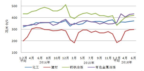

  1-6月份,化学原料制品、非金属矿物制品、黑色金属冶炼、有色金属冶炼四大高载能行业用电量合计8310亿千瓦时,同比下降 3.3%,增速比上年同期回落1.8个百分点;合计用电量占全社会用电量的比重为29.9%,对全社会用电量增长的贡献率为-39.3%。其中,化工行业 用电量2145亿千瓦时,同比增长3.6%,增速比上年同期提高1.4个百分点;建材行业用电量1452亿千瓦时,同比下降0.8%,增速比上年同期提高 5.6个百分点;黑色金属冶炼行业用电量2277亿千瓦时,同比下降9.4%;增速比上年同期回落2.9个百分点;有色金属冶炼行业2436亿千瓦时,同 比下降4.3%,增速比上年同期回落9.6个百分点。
  6月份,四大高载能行业用电量合计1525亿千瓦时,同比下降1.9%,增速比上年同期回落0.6个百分点,占全社会用电量的比重为 31.0%。其中,化工行业用电量372亿千瓦时,同比增长0.2%,增速比上年同期回落4.6个百分点;建材行业用电量299亿千瓦时,同比增长 2.0%,增速比上年同期提高8.0个百分点;黑色金属行业用电量420亿千瓦时,同比下降5.2%,增速比上年同期提高2.1个百分点;有色金属冶炼行 业434亿千瓦时,同比下降2.8%,增速比上年同期回落7.4个百分点。
图4: 2014年以来分月重点行业用电量情况

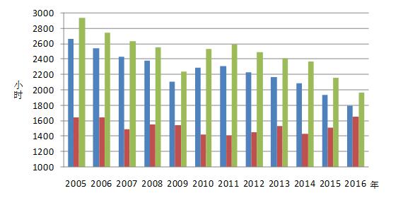

  1-6月份,全国发电设备累计平均利用小时1797小时,同比降低138小时,仅北京、湖北、山东、吉林、辽宁5省同比增加。
图5: 2005年以来历年1-6月份利用小时情况
  分类型看,1-6月份,全国水电设备平均利用小时1658小时,同比增加146小时;水电装机容量超过1000万千瓦的7个省份中,青海、云南 和四川同比分别降低204、171和15小时,湖南、广西、湖北和贵州同比分别增加717、289、236和169小时。全国火电设备平均利用小时 1964小时,同比降低194小时;其中山东、江苏、河北等12个省份的利用小时数超过2000小时;与上年同期相比,共有27个省份火电利用小时同比降 低,其中青海、福建和湖南下降超过600小时。全国核电设备平均利用小时3347小时,同比降低109小时。全国风电设备平均利用小时917小时,同比降 低85小时。
