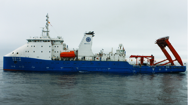

图为中国科学院“探索一号”船(中科院供图)
