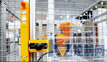

根据应用,设计工程师可以利用各种技术——无论是机械、磁性还是通过射频识别,为工厂和机械上的安全门提供保障。EN ISO 14119 对联锁装置进行了分类,并区分了四类结构,其示例见附件:1类和2类是机械联锁装置——1类开关指的是未编码的铰链开关,例如皮尔磁的PSENhinge。安全PSENhinge开关适用于可旋转和铰接的门或翼板。
