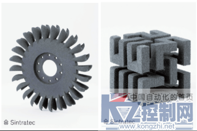

Sintratec S1 3D激光打印机打印的产品。若激光束撞击预热的塑性材料,材料会熔化并与之前完成的横截面相结合
各种形状的激光烧结
准确地说,物体在台式咖啡机相当的外壳内加热:4级激光器在可见光谱范围内操作。该类激光器存在很高风险。操作员有责任严格遵守安全法规。与立体平版印刷或长丝3D打印相比,Sintratec的3D激光打印机打印的东西更加多样、更加坚固、更加耐用且分辨率更高。该创新的激光烧结技术特别适于制造样机、铸模、工业和备件以及用于工业设计、模型制造甚至是训练或演示目的。

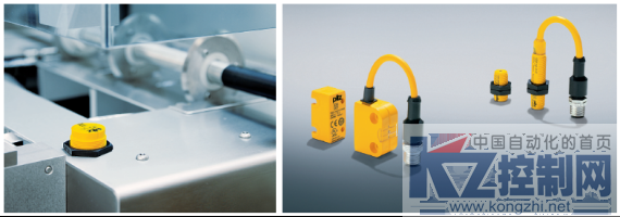

皮尔磁根据确定的风险创建安全理念。该安全理念描述了消除或降低风险应采取的技术措施并确保机器安全符合国内和国际协调标准的要求。Sintratec 3D激光打印机操作过程中,必须确保安全门打开时激光器立即关闭且运动部件停止。皮尔磁的非接触式磁性开关PSENmag执行该任务。该磁性开关用于按照EN 60947-5-3的要求监控保护设备的位置并进行一般位置监控。
安全开关PSENmag采用紧凑型设计,可节省安装空间。此外,所有装置的接头和电缆及接近方向,加上保证的3或8/10 mm的操作距离,确保可进行柔性装配以及快捷轻松的安装
在选择合适元件之前,必须按照EN ISO 13849-1 / EN IEC 62061确定并验证将达到的性能等级(PL)或安全完整性等级(SIL)。使用皮尔磁的PAScal安全计算器可确定达到的性能等级并将其与所需性能等级比较。按照安全理念,激光器关闭时须达到性能等级PL=d。然后,根据风险评估结果和需要实施的安全理念。Sintratec 3D激光打印机选择皮尔磁的非接触式磁性安全开关PSENmag可确保安全门处必需的安全。

说明:安全开关PSENmag采用紧凑型设计,可节省安装空间。此外,所有装置的接头和电缆及接近方向,加上保证的3或8/10毫米的操作距离,使得可进行柔性装配及快捷轻松的安装。
