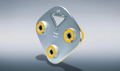

常见的传感器解决的是平面(即2D)防护问题,对一些复杂的空间监控需求,往往无法达到理想的效果。来自皮尔磁的三维照相系统SafetyEYE,作为全球首款用于三维区域监控的安全照相机系统,它能够完美解决复杂空间的安全监控问题。
技术领先 获奖无数
SafetyEYE系统可提供危险区域、警告区域和屏蔽区域三种类型的保护区域,保护区域的形状和位置,用户可以通过软件按照实际应用情况灵活绘制,有效实现对危险区域的连续三维监控。SafetyEYE是智能传感器技术和控制技术的完美结合,创新的三维技术和用户界面友好的软件,再复杂的应用问题也能迎刃而解。
技术一览
  • 光线要求300 lux
  • 最大可监控范围72平方米
  • 可实现保护手臂和身体的分辨率
  • 可达EN ISO 13849-1:2008 Cat.3 PL d、IEC 61508 SIL 2/EN ISO 13849-1并符合DIN EN 61496的要求
  • 摄像头可达IP65
  • 可适用于情况复杂的现场环境
  • 可适用于人机工程学场景

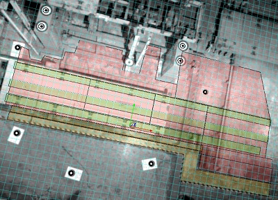

在长春的某知名车厂,采用SafetyEYE系统来检测车身车间和涂装车间的连接通道内有无现场人员肆意翻越机运线。
SafetyEYE系统的摄像头传感器安装于连接通道的顶部,对机运线进行实时的三维安全监控。当人员靠近机运线,触碰到黄色警告区域时,现场将进行声光报警,当人员进一步踏入红色危险区域时,现场的机运线将停止运行并报警,防止人员受到伤害。事后监管人员可以通过SafetyEYE系统的内存硬件查看设备停机的历史记录并查找相关责任人。
