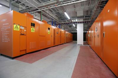

图二 数据中心巴拿马电源颠覆了传统IDC供电架构,让供电传输一步到位,更加高效和可靠
巴拿马电源集成了10kVac配电,隔离变压,模块化直流电源和输出配电单元等环节。使得该产品具有超高效率、高可靠性、高功率密度、高功率容量、兼维护方便等特点。因可模块化扩容,单套系统容量可达2.5MW以上,契合未来数据中心的产品化、高可靠、智慧化、高效能、快速部署等核心需求。
