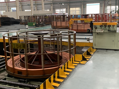

为了对整个车间进行生产管理,客户开始使用MES系统。MES系统中的SCADA系统可以实时采集电能、流量、气压等设备信息。但是,铜管生产加工是一个复杂的过程,很难实现有效的生产管理。铜管生产线中的熔铸、联拉、盘拉、在线退火、成型、探伤、精整等是一个连续的生产过程,前一道工序的产品是下道工序的原料,但是各个工序之间又是相互独立的,即各个工序可以独立运行。这是一种产品的连续生产和分散加工的生产方式。铜管生产线这种特性给铜管生产过程中的原料参数、工艺参数、设备状态、产品系数等生产数据的统计带来了不便。目前这些数据的统计都是采用人工方式,致使作业强度大,效率低,时效性差,生产数据更不能及时地分享。为了解决这个问题,MES系统就需要对物料信息进行追溯,对物料流转进行实时监控。

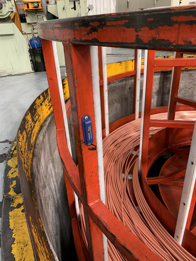

铜管作为物料被盘绕在金属料框上,且在生产加工过程中不会更换料框。所以,对铜管的识别,可以转换为对金属料框的识别。每个料框对称安装两个抗金属载码体,采用螺丝固定,安装时使用螺纹胶可以有效防止高速转动中载码体脱落。料框号预先被写入载码体中。在联拉工位,MES系统通知RFID系统执行读取操作,读取到载码体信息后,RFID系统通知MES系统将批次信息与料框绑定。在盘拉的收放料工位安装RFID读写头,当设备开始盘拉时,MES系统通知收放料工位的RFID系统开始读取,当RFID系统接收到MES系统发送的信号后,如果载码体不在检测区域,RFID系统等待载码体旋转至检测区域再进行读取,然后,RFID系统向MES系统反馈载码体信息,MES系统再将料框上的物料信息进行交换。在内螺纹收放料工位也要安装RFID读写头,内螺纹成型时,MES系统通知收放料工位读写头进行读取,RFID系统向MES系统反馈载码体信息,MES系统将料框上的物料信息进行交换。在复绕放料工位旁同样安装RFID读写头,复绕时,MES系统通知复绕读写头进行读取,RFID系统读取到料框信息后通知MES系统将物料信息和料框解绑。
简而言之,RFID系统从联拉收料开始读取,经过盘拉,在线退火,内螺纹成型,复绕等设备,将读取到的料框信息作为数据源发送给MES系统,而MES系统不断地对料框和物流进行绑定和解绑,从而实现物料流转实时监控。
由于高频RFID产品识别距离近,且读写头需要与载码体正对安装。这很难符合现场使用要求,因而,只能使用超高频RFID产品。超高频识别距离远,且识别时读写头不需要与载码体正对。另外,因为现场没有PLC进行控制,客户希望通过MES系统来触发读写头进行读取操作,但是,计算机作为服务器很难实时控制大量底层设备。图尔克的可编程网关作为独立的控制器,连接上模块后可成为一套集成系统,即可控制读写头对料框上的载码体进行读取,又可对IO信号进行操作,实现信号采集和状态输出。IP67防护等级的抗金属载码体可以直接被安装在料框上,完全符合现场应用要求。此外,通过降低读写头发射功率解决了超高频RFID的串读问题。针对误读问题,通过增加识读次数来过滤掉错误数据。
