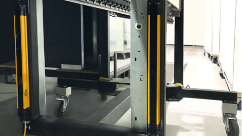

安全通往后台区域
摄像机安装在一个滑块上,向舞台前部快速穿过通往后台区域的通道。最初,闪烁的灯光用来警告滑动摄像机正在接近。现在的解决方案是为了优化此概念,增加舞台技术人员的安全并且杜绝误操纵。皮尔磁的3类手保护光幕PSENopt II确保了危险区域安全,当摄像机移动时,如果有人触及或碰到第一对光幕,摄像机将立即停止滑动。只有当人通过第二道光幕时,该区域才会自动重置,摄像机重新开始移动。通过这样的改动,Ehrlich Brothers可以愉快地专注于其表演的戏剧性成分—呈现完美的幻象。
“在我们的行业中,我们依赖于直接的联系、快速的决策过程和可靠的服务。凭借为我们量身定制的一流产品和解决方案,皮尔磁使我们确信选择了正确的合作伙伴,”制作经理Jannik Tr?dtmann对皮尔磁如此评价道。
 解决方案的优点一览:
  • 3类光幕PSENopt II适用于PL d级及以下应用;
  • 光幕的响应时间极短,确保了到危险区的最短距离;
  • 即使定期组装和拆卸舞台技术,也能提供可靠的安全性。
