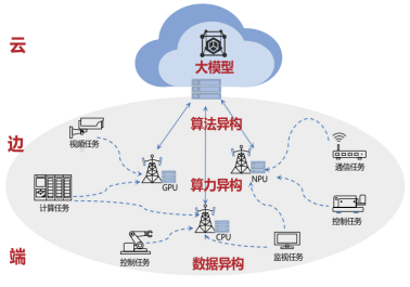

面向上述挑战,迫切需要开展工业互联网的云边端协同调度,如图1所示。然而,传统的优化算法及小模型机器学习,并不足以解决复杂的网络系统调度问题,成为当前研究热点。以大模型为代表的生成式人工智能,凭借强大的学习、泛化学习能力,为工业互联网云边端协同调度提供了新的思路。将网络大模型与工业互联网相结合意义重大。大模型不仅可深度分析工业互联网中的海量异构数据,挖掘潜在规律和趋势,为工业决策提供更具前瞻性和精准性的支持,还能根据业务需求和算力条件,智能优化算法选择与组合,实现高效任务调度和资源分配。其中,大模型可协调云边端算力资源,根据任务实时需求动态分配计算任务,提高整体算力利用率,降低能耗。
图1 工业互联网云边端协同

2.2 云边端算力异构困境下的大模型的协同赋能
在工业互联网体系里,云边端设备算力呈现出显著的异构特性。云端拥有充沛的计算资源,具备强大的运算能力。然而,由于数据传输需要经过网络链路,不可避免地存在较高的通信时延,导致其难以满足工业任务严苛的实时性要求。例如,工业生产线上毫秒级响应的设备控制与故障预警等场景。与之相对,边缘设备虽然在数据传输上具有低时延的优势,能够快速地对本地数据做出反应,但其硬件配置相对受限,算力单一且资源有限,难以独立承担复杂的计算任务,如大规模数据的深度分析与复杂模型的训练。在生产高峰期,这种云边端算力的不均衡问题愈发凸显。传统的静态资源分配策略缺乏灵活性与智能性,常导致边缘设备因任务量过载而出现任务积压,无法及时处理数据;与此同时,云端却存在大量资源闲置未被充分利用,造成资源的极大浪费,严重制约了工业生产效率的提升和智能化发展进程。
网络大模型的出现为解决这一难题提供了创新思路与有效方案。与传统机器学习小模型相比,网络大模型在结构设计和算法优化上展现出独特优势。它能够依据不同的算力条件,动态调整自身的运行模式,实现高效运行。在边缘侧,大模型可利用其轻量化的结构和高效算法,快速对海量原始数据进行预处理和初步分析,筛选出关键信息,极大地减少了向云端传输的数据量,降低了网络带宽压力和传输时延。而在云端,凭借其强大的计算能力,大模型可开展深度模型训练和复杂决策计算,挖掘数据深层价值。通过这种云边端协同的方式,网络大模型可望实现云边算力的合理分配与协同利用,有效克服了传统机器学习在应对云边算力异构问题时的局限性,为工业互联网的智能化升级提供了坚实的技术保障。

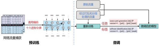

3.1 NetGPT大模型
NetGPT是一款基于Transformer框架的网络大模型,旨在攻克网络流量建模与网络任务优化难题。在网络流量处理与网络任务执行中,传统方法面临数据、算力、算法异构的严峻挑战。数据异构方面,网络流量模式多样,不同协议下流量头部与负载语法结构差异大,加密流量增加了数据语义整合难度,且不同网络任务数据处理需求不同,加剧了复杂性。算力异构方面,传统针对特定任务构建模型,小样本任务下模型训练不充分,开发成本高且算力利用低效,不同任务算力需求和计算方式差异大,调度协同困难。算法异构方面,不同网络任务算法差异大,缺乏统一标准和接口,协同工作和整合困难,影响整体性能。
图2 NetGPT架构
图2所示是NetGPT的基本架构。处理数据异构时,采用基于十六进制的通用编码策略统一处理不同模式流量,重构词汇表保留复杂语义,同时兼顾明密文流量,实现多源异构数据语义整合。应对算力异构,预训练阶段使用多场景无标签数据集增强泛化能力以减少算力的浪费;微调阶段通过打乱头部字段等操作优化数据处理,提升单向学习性能,缓解小样本问题,提高算力利用率。针对算法异构,建立统一算法框架整合不同算法模块,实现数据和参数共享,设计标准化接口,提升算法兼容性和整体性能。

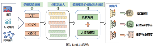

3.2 NetLLM大模型
NetLLM大模型结合大语言模型(LLMs)可解决数据、算力和算法异构问题突出。数据异构时,网络任务输入模态多样,与LLMs的纯文本输入不匹配,像ABR(自适应比特率流)任务中的网络数据就难以被LLMs处理。算力异构时,设计适配的DNN架构困难且成本高,不同任务单独建模导致算力分散,LLMs的应用更使问题加剧,CJS(集群作业调度)任务就是典型例子。算法异构让不同任务的算法协同困难,缺乏统一标准和接口,ABR与CJS任务的算法就难以协同。
图3所示是NetLLM的基本架构。处理数据异构时,其多模态编码器能把多模态数据转成LLM可处理的形式,VP(视口预测)任务借助该编码器,MAE(平均绝对误差)相比提示学习方案降低19.7%。应对算力异构,NetLLM用网络头替代默认语言建模头,提升算力效率,同时DD-LRNA(数据驱动的低秩网络适配)方案降低LLMs获取知识成本,减少训练时间和GPU内存消耗,ABR和CJS任务的训练时间分别减少51.1%和37.7%,GPU内存消耗分别降低60.9%和15.1%。针对算法异构,NetLLM构建统一框架、设计标准化接口,提升算法兼容性与整体性能。在实际应用中,NetLLM在VP、ABR、CJS任务上优势明显,分别降低MAE10.1%~36.6%、提升QoE14.5%~36.6%、减少JCT6.8%~41.3%,充分展现出其解决网络异构问题的能力。

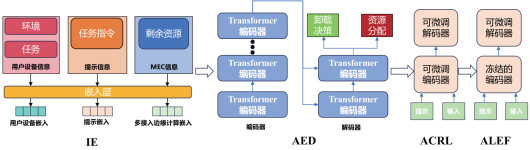

图4 LAMBO架构
LAMBO同样是一款基于Transformer架构的大模型,如图4所示。但是,LAMBO是专门面向边缘智能卸载的框架,旨在解决传统边缘智能卸载架构面临的异构约束、部分感知、不确定泛化和缺乏可处理性等难题,推动边缘智能领域的发展。在传统的边缘智能卸载过程中,系统面临数据、算力和算法异构的多重挑战。
针对数据异构问题,LAMBO采用输入嵌入(Input Embedding,IE)技术,将各种异构输入信息(如用户设备的信道状态、任务需求、边缘服务器资源约束等)以及任务提示(如最小延迟或最小能耗)转化为统一的归一化特征表示,从而实现复杂约束条件下的高质量特征表征。
针对算力异构问题,LAMBO设计了非对称编码器解码器(Asymmetric Encoder-Decoder,AED)架构,其中深编码器通过多层自注意力机制提取全局特征,浅解码器则利用轻量级结构生成卸载决策与资源分配结果。在动态环境中,LAMBO仅需对解码器进行微调,显著降低了计算资源需求,并支持并行计算加速,提升了资源受限场景下的推理效率。
针对算法异构问题,LAMBO通过演员-评论家学习(Actor-Critic Learning,ACL)预训练模型,使AED能够从大量无标签数据中学习多任务优化目标的通用策略。进一步,结合基于专家反馈的主动学习,LAMBO在动态环境中利用最大熵查询策略筛选高价值样本,并通过专家算法、混合整数规划或启发式算法,实现不同优化目标与动态环境的自适应跟踪,且无需全模型重训练。此外,LAMBO还引入自然语言提示(Prompts)作为任务指令,指导模型针对不同优化目标生成差异化决策。例如,“最小延迟”提示驱动模型优先优化时延敏感任务,而“最小能耗”提示则引导模型聚焦能效优化。通过预训练阶段对多提示任务的联合学习,LAMBO实现了单一模型对多目标任务的灵活适配,进一步降低了算法异构场景下的模型维护成本。
