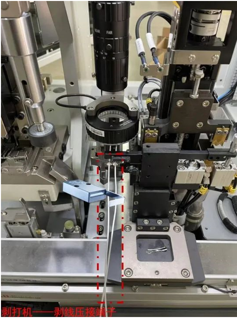

在实际的线束自动化生产线上,OE40被安装在关键位置,时刻守护着生产质量。在线缆绝缘层剥离前,它会迅速且精确地测量线缆的原始宽度,并将数据实时传输给控制系统,为后续的剥离操作提供准确的基础数据。当线缆完成绝缘层剥离工序后,OE40会再次进行测量,将剥离后的宽度数据与之前的数据进行对比。
一旦测量结果超出预设的0.1mm精度范围,系统会立即发出警报,通知操作人员及时调整生产参数或检查设备。借助IO-Link功能,OE40的受污染程度信息会作为附加数据实时反馈给系统,当检测到可能影响测量精度的污染情况时,系统会及时提醒工作人员对传感器进行清洁或维护,确保其始终保持最佳工作状态,避免因传感器污染而产生测量误差,进而影响产品质量。

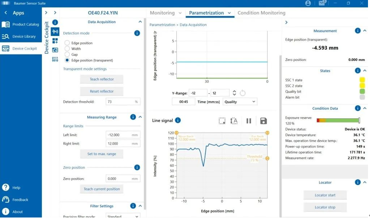

操作人员还可以通过堡盟的BSS软件,根据实际生产需求灵活调整测量模式。在一些特殊的线束加工环节,需要测量间隙或对象中心时,只需在软件界面上简单操作,就能快速切换到相应模式,极大地提高了生产效率和灵活性。

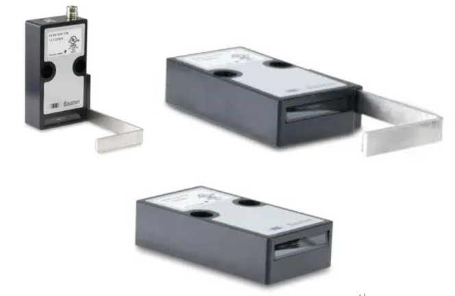

OE40采用一体化设计,并配有L形支架和反射箔,这种巧妙的设计让其安装不受空间和环境的过多限制。无论是设备内部空间狭小,还是整体布局复杂,它都能迅速找到合适的安装位置,轻松完成安装工作。

OE40提供了三种不同类型的版本,以适应各种复杂的应用场景。
l  短距离前视和短距离侧视版本,测量范围均为24mm,重复精度高达5μm ,并且自带反光支架和反光胶带,安装极为方便;
l  长距离版本最大测量距离可达200mm,测量范围为22mm,重复精度10μm ,配备反光胶带,无论检测距离远近,都能找到合适的版本。
