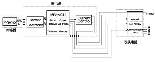

工作原理:
如电气原理框图所示,压力或差
压产生的电容差经数字化信号转换, 变为频率信号送到微处理器,经过微 处理器运算处理后作为一个电流控制 信号送到电流控制电路,转化为 4~20mA模拟电流输出。
