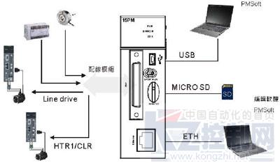

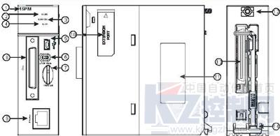

                           图2:AH15PM-5A外部装置图
    精确高速之外,AH15PM-5A还具有多种功能特色:支持 1M Hz 输出 (4轴),支持2~4轴直线插补,2轴圆弧插补,3轴螺旋插补;内置以太网通讯口;支持Micro SD卡;支持极限开关。
    AH15PM-5A配置高精密度端子接头,需转接至配线端子座做配线。重量只有150g,具备极好的适用性,电源电压规格分为两种:5 VDC(-15~20%),24 VDC(-15~20%),由主机经由内部总线供应。电力消耗仅为2.7 W,绝缘电压为2,500 VDC。操作可适应-20~60°C(温度),5~95%(湿度),污染等级2的复杂环境; 储存环境为-40~70°C(温度),5~95%(湿度),噪声低。
