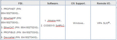

    •支持fieldbus 模块, JMobile HMI, 和CODESYS SoftPLC (可选)
    •安装支持: Panel/Wall/Stand/VESA 100mm x 100mm
    •宽压输入:12V~ 24V DC
    系统配置支持列表
