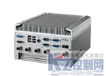

    研华作为全球智能系统产业的领导厂商,最新推出拥有工业等级的轨道交通专用机ITA系列,该系列产品通过EN50155认证,是一款具备很高的精准性、可靠性和耐用性的列车控制器,应用于如列车监控,媒体广播,乘客信息系统。

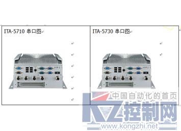

    ITA-5710和ITA-5730是紧凑性,无风扇的工业等级计算机。通过EN50155认证,适用于列车监控系统和乘客信息广播系统。ITA接受从网络交换机IP摄像机拍到的图像信息,再传输到NVR控制器进行并进行存储、管理。
    ITA-5710和5730是列车车辆管理系统中重要的一部分:支持海量存储;多串口用于连接不同的媒体设备;拥有Intel®AtomTMD525双核和CoreTMi7处理器;再加上耐用的M12连接器等。这些所有的设计都是建立在满足铁路应用的特殊环境。
    通过EN50155,EN45545认证的列车控制器
    研华的ITA-5710和ITA-5730列车车辆系统均持有EN50155认证,两者都针对振动性和宽温工作而设计的。该列车控制器经过认证属于1类B级,确保了车辆的可靠性和可持续性;在电磁兼容性((Electro Magnetic Compatibility,以下简称EMC)方面,ITA-5710和ITA-5730通过EMC level 3,使得设备在电磁环境中符合要求运行,并对其环境中的任何设备不产生无法忍受的电磁干扰,为其它电子设备的接入提供了很好的环境条件;同时,它们都配备了坚固耐用的M12连接器,确保在轨道运行中强大的I / O接口连接。除了EN50155,该系列产品也符合EN45545的证明耐火性。
    宽压设计和易于维护
    ITA-5710和ITA-5730具备强大的电压兼容性,两者都可以操作接受DC24V /48V /72V和110V输入,这使它们与大多数直流适配器,以便系统可以通过接入不同陈列的目标区域。便利的USB端口,使软件、硬件和数据更新快速而简单。此外,易维护SSD/ HDD方便升级,优化列车车辆系统容易组装和方便维修。易插拔模块设计,包括免工具的组装方式。ITA-5710和ITA-5730的是列车监控管理系统,乘客信息广播(PIS)系统的理想平台。
