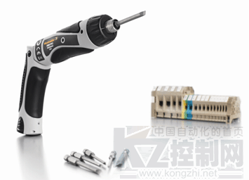

魏德米勒全新DMS专业无绳充电螺丝刀
    魏德米勒推出全新DMS专业无绳充电螺丝刀:充电螺丝刀拥有自动扭矩限制——在每个螺纹接口中实现高精度连接。
    魏德米勒开发出的新型DMS无绳充电螺丝刀,特别适用于离电源,电气设备的精密螺纹连接,包括组合式接线端子、接触器、继电器模块、电机保护开关、断路器、灯、按钮或测量设备。此款无绳螺丝刀适合单手操作,并且可有效地用于车间组件或控制柜安装,包括小规模和批量生产,并且还适用于建筑工地。
    无绳力矩螺丝刀可以顺时针及逆时针旋转,额定电压为3.6V,且有两种速度设置:200转(低速)和600转(高速),有21级扭矩可预选(低速1-10,高速11-21),从1级0.36Nm上升至21级2.83 Nm,最大拧紧力矩可以预选在21级。在所有21级中,3Nm为其最大扭矩。扭矩值可以通过手柄上的刻度窗口轻易读取。
    用户还可以方便地把DMS Pro从直柄切换到弯曲模式,或是从电力驱动切换至手动旋转操作。
