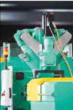

秉承“阿博格(Arburg)为高效注塑机而努力”的宗旨,公司展出了一台安装有新型伺服电动双螺杆Injester的电动Allrounder,该机器配备有一套特殊硅橡胶加工设备,其采用了新设计的单组分硅橡胶注塑缸模块。其特点是材料加工简单、可靠,设置时间和停机时间短,经济性好。
阿博格的新型伺服电动双螺杆Injester
阿博格介绍指,利用伺服电动双螺杆Injester可以加工各种高粘度、膏状配混料,其中包括固体硅橡胶(HTC);与液体硅橡胶一样,固体硅橡胶在材料准备方面的要求极高。为了确保HTC加工过程中的高工艺可靠性和产品质量,必须以恒定的压力连续供应材料,且材料中无气泡。利用其新开发的双螺杆Injester,阿博格可使用两个伺服电动螺杆以稳定的压力及均匀、适宜的速度向注塑单元连续喂送材料。在运转过程中还可以方便的补加材料。
在DKT阿博格展出的是一台电动Allrounder570,其锁模力为1500kN,注塑单元规格为400。这是模块式阿博格系列中的独特硅橡胶设备部分,采用了特殊螺杆结构、注射缸温度控制装置和喷嘴技术。
这种专门为加工固体硅橡胶设计的成套设备使Allrounder和双螺杆Injester成为加工HTC的紧凑、经济的注塑解决方案。
