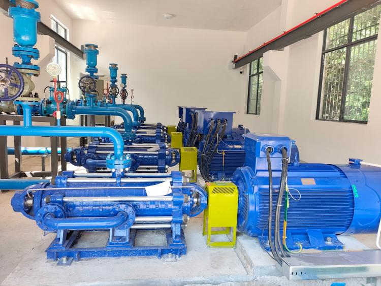

工程概况
1100米扬程的光伏提水工程

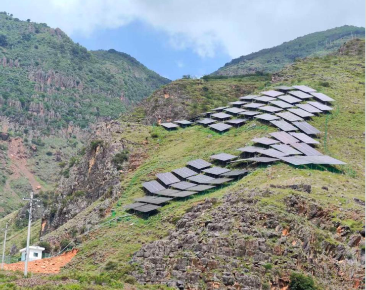

作为农业产业水利配套设施项目,该工程地处高山峻岭,面临提水扬程高、本地电网配套缺失、自然环境恶劣等多重难题。
为此,项目采用纯光伏发电结合变压传输模式,降低对公共电网的依赖。
  • 工程规模:设计提水扬程高达1100米,输水管道总长约10公里。
  • 供水能力:稳定实现日提水量1000立方米,有效解决高山区域生活用水、农业灌溉及生态补水难题。
项目全程清洁能源供给,零污染、运维成本低,是绿色水利、低碳基建的典型实践。

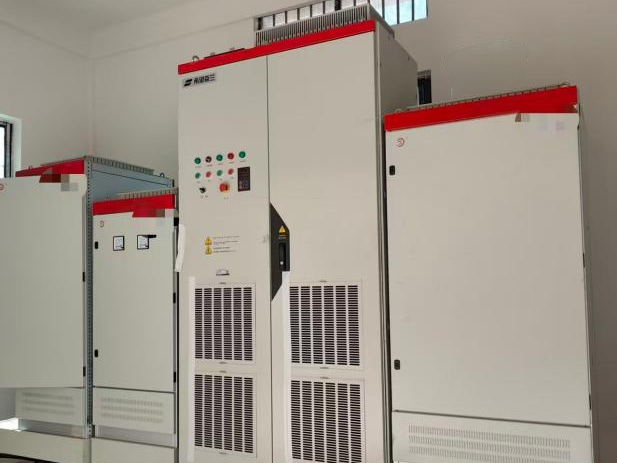

     面对光伏直流输入波动大、高低压升降压流程复杂、长距离输电损耗大等工况挑战,希望森兰SB70系列高性能矢量控制变频器成为项目核心驱动的“最优解”。
01
专属光伏适配,精简系统架构
光伏发电受天气影响,电压波动频繁。SB70系列变频器支持光伏直流直接输入,无需复杂转换设备。其内置的精准稳压调控算法,能平稳消化光照波动带来的功率变化,极大提升光伏发电利用率。
02
精准驱动,实现远距离“逆流而上”
项目采用二级阶梯式提水,动力链路极为复杂。SB70变频器输出动力精准驱动前端变压器,完成690V电压升至10kV高压转换,实现远距离低损耗输电;抵达远端山区后,再通过降压匹配末端变频器驱动水泵,逐级完成千米扬程的提水作业。整套变电、输水、提水流程平稳可控,展现极强的系统适配性。
03
工业级防护,从容应对极端工况
高山环境凝露重、尘土多。SB70系列变频器采用密闭防尘结构与多重散热设计,整机元器件选用高性能器件,适配光伏发电多变的环境条件。设备具备超强过载能力,可从容应对高扬程水泵重载启动及管路压力突变,保障系统稳定运行。
