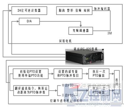

   固晶机系统的运动控制系统一般采用基于PCI总线的运动控制卡与工控机相结合的方案,气动部分和机器视觉部分也是通过PCI总线实现相互间的数据通讯,通过图像识别系统、运动控制和气动抓取等模块系统相结合,实现了基于机器视觉的自动LED固晶控制的全自动高速固晶功能,采用了模糊控制算法和高精度数字伺服控制方式,实现了固晶机控制中多轴、运动时序配合、高精度、高速度的运功控制。
  LED固晶机系统的运动控制部分由伺服电机和步进电机实现,其中的各个电机运动都是由行业专用计算机和运动控制卡来控制,行业专用计算机是LED固晶机控制系统的核心部分,主要负责人机交互界面管理和控制系统实时监控工作,发布运动指令,有效处理控制卡采集传输的信息,使各个环节实现预期运动,确保机械位置精度检测和操作安全。

  四、 系统框图
