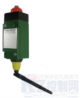

  业界及OEM制造业界的近期发展趋势,是用无线开关和传感器取代标准有线开关与传感器。在起重机图示中,用于测量悬臂外伸的有线限位开关,已经被运用行业802.15.4技术的无线开关替代。
  无线技术,对于有线可能造成线缆反复延伸和盘旋、或接触大量危险材料和极端环境条件的工业场合,非常适用。通过无线技术,可以消除磨损和避免后续的停机与成本。
